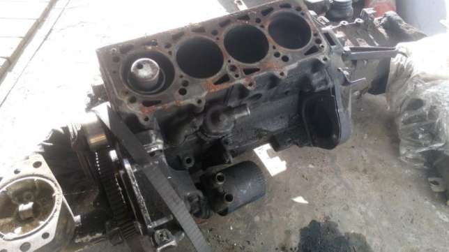

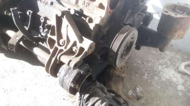

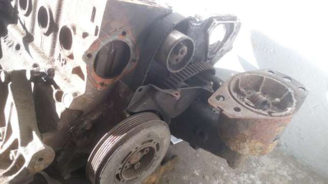

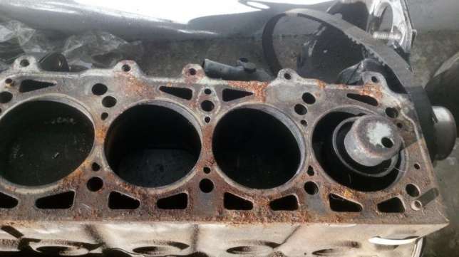

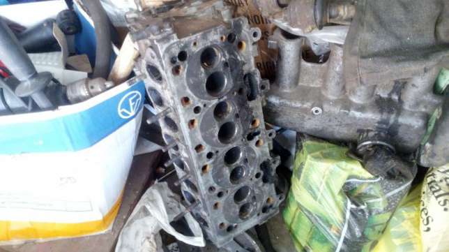

Привет всем . И так , нашёл я двигатель с кпп в разобранном виде 1,9тд за 3800. И вопрос стоить в том есть смысл его куплять под восстановления, или проще будет свой восстановить по не многу. Просто думал , может вот мотор буду по не многу восстанавливать, а на своем докатывается пока едет. Что кто скажет ?

если блок нормальный и головка целая не порепаная то это нормальная цена,можно взять и собирать не спеша,на запчасти денег не много уйдет ну еще узнать что там с коленвалом,главное чтоб можно шлифонуть было

По поводу "на запчасти денег не много уйдет" потом расскажете.
Кто из вас турбодизеля восстанавливал в последнее время?
Так что если и брать то с расчетом что все в моторе гуд - блок, КВ, РВ, ГБЦ, помпа и прочее, прочее, прочее. Иначе это набор металлолома и цена как за лом, в лучшем случае.

Так и в том тут и дело что это кот в мишке , можно узять породистого кота а можно полу живого Smile И хз что делать . Наверное копить денежку куплять запчасти и снимать свой мотор та делать а не на ветер деньги выбрасывать .
И если такая тема пошла , буду я делать мотор , само собой буду менять гыльзы а от поршня нужно менять или нет ? А то одни говорять что там выработка какая-то то нужно, другие говорят нет , а одни сказали что можно поставить гильзы с ужениям .
СообщениеДобавлено: Вс Мар 26, 2017 08:56    Заголовок сообщения: Ответить с цитатой
Когда увидишь цену на поршневую, варианты отпадут...
Гильзовка (только фирменными гильзами) под свои поршня, кольца, вкладыши по кругу, проточка КВ, прокладка ГБЦ, тюбик хорошего герметика, ролики, ремень, сальники клапанов, КВ, РВ, притирка (замена) клапанов, реставрация сочленения РВ - вакуумный насос, прокладка коллекторов (все-равно на герметик садить), регулировка клапанов, маслофильтр, масло - это сходу, так что считай. Да еще на помывку бенза литра 3-5, бутылку растворителя. А там и сцепа нарисуется...

Насчет денег-я же вроде не писал что надо брать металолом а проверить для начала агрегаты а потом принимать решение.
Сообщения: 25302
СообщениеДобавлено: Вс Мар 26, 2017 09:33    Заголовок сообщения: Ответить с цитатой
А меня заинтересовала формулировка "потихоньку" - это как это?
Сегодня гильзы, в следующем месяце коленвал, ещё через месяц коренные, а летом уже и до шатунных очередь дойдёт, а там глядишь - каждую неделю по клапану и вот через год мотор почти готов Laughing
Как оно будет на практике: будет валяться этот лом, пока твой мотор не сдохнет, а потом ты быстро займёшься ремонтом пихла и отпадёт даже теоретическая необходимость в том хламе...
