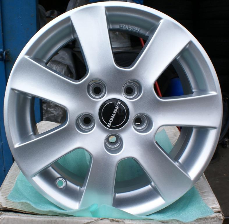

teofil
Зарегистрирован: 31.12.2011
Сообщения: 596
СообщениеДобавлено: Пт Авг 24, 2012 15:13    Заголовок сообщения: Ответить с цитатой
Ось до речі на Алегро є і нові Borbet CA 6.5x15 5x108 (ET 40) NB72,5 за 889 злотих - винос 40 і центральний отвір 72,5.
http://allegro.pl/felgi-borbet-ford-volvo-5x108-nowe-6-5j-et40-i2566390445.html
Хто шукає - той знаходить Reading Fishing
