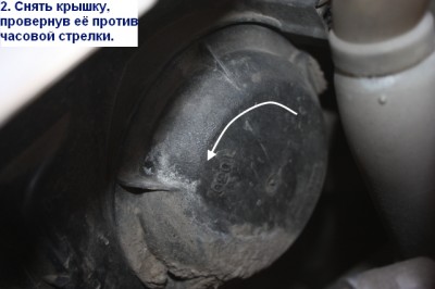

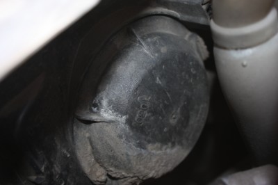

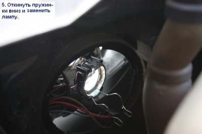

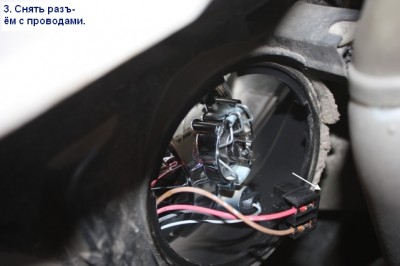

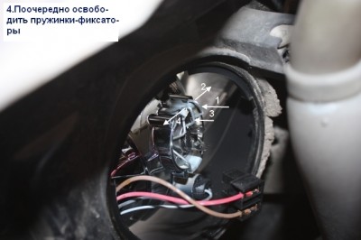

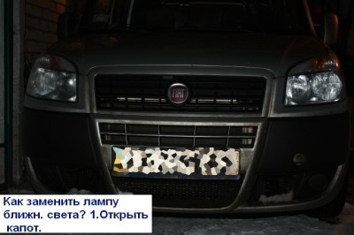

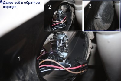

Перегорела лампа ближнего света. Купил на Барабашке за 80 грн. были и дороже, но походил, поторговался и купил обычную галогенку немецкого производства ОSRАМ. Предлагали комплект ксеноновых с розжигом за 1500 грн. и диодные какие-то 900 грн. за комплект. Но ксеноновые надо ещё уметь подсоединять. Продавец сказал, что 200 грн. стоит установка у электрика на СТО. А диодные можно легко и самому установить. Но о них нет ещё массовых положительных отзывов и он не даёт никакой гарантии. Подумав, решил купить старую, проверенную лампу. А как заменить? Ни разу ещё не менял. С какой стороны подходить к этой фаре, как открыть доступ к лампочкам. Оказывается всё просто. Выкладываю для таких чайников, как я, несколько фото пошаговой замены лампы ближнего света правой фары. Может кому и пригодится, особенно в дороге.

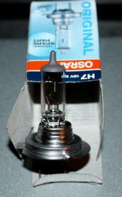

Я купил за 80 грн. Были и по 100 грн. в других местах и по 110грн., а Филипс ещё дороже. Может у меня подделка китайская? Но пока светит и даже очень неплохо.

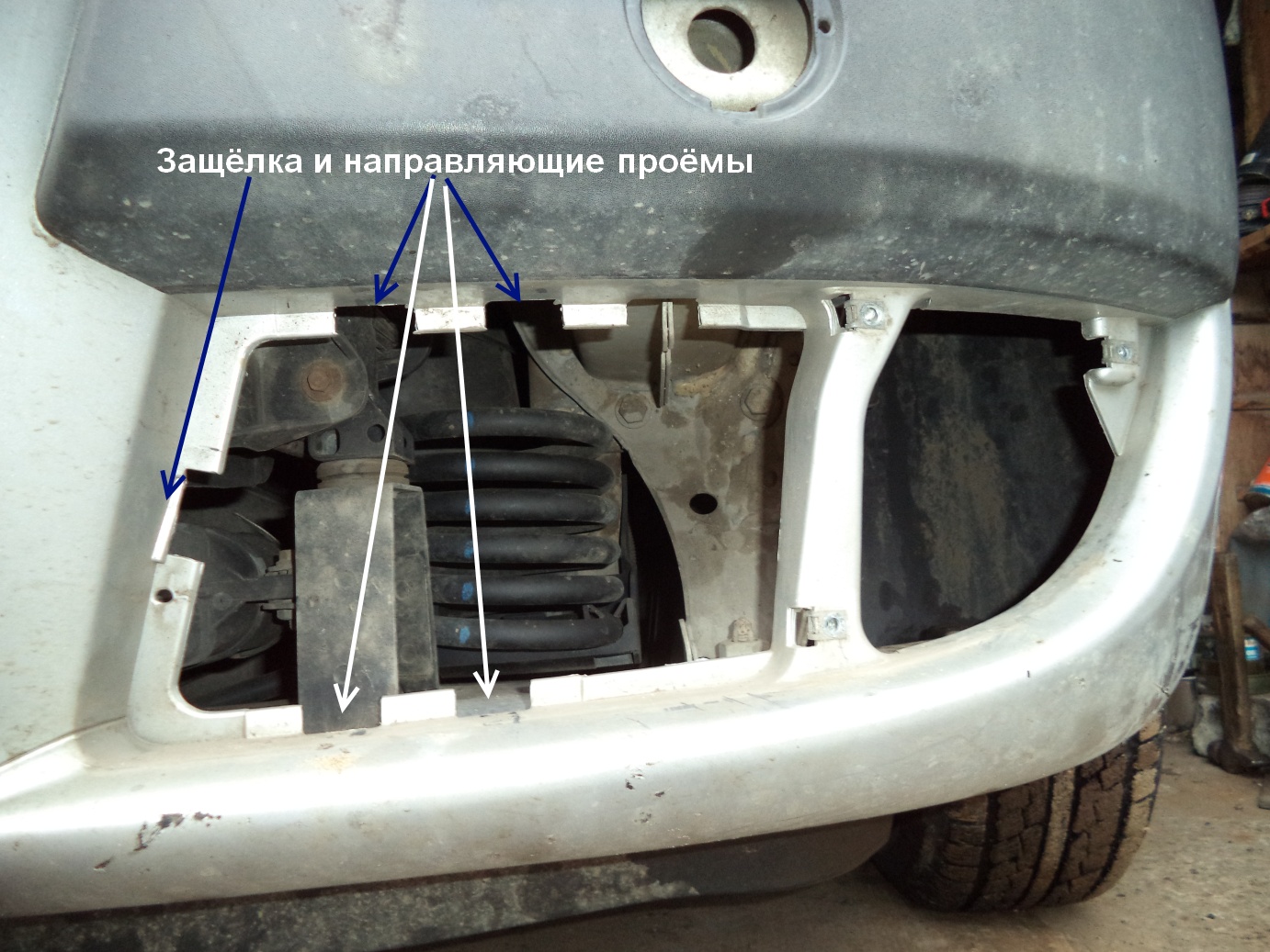

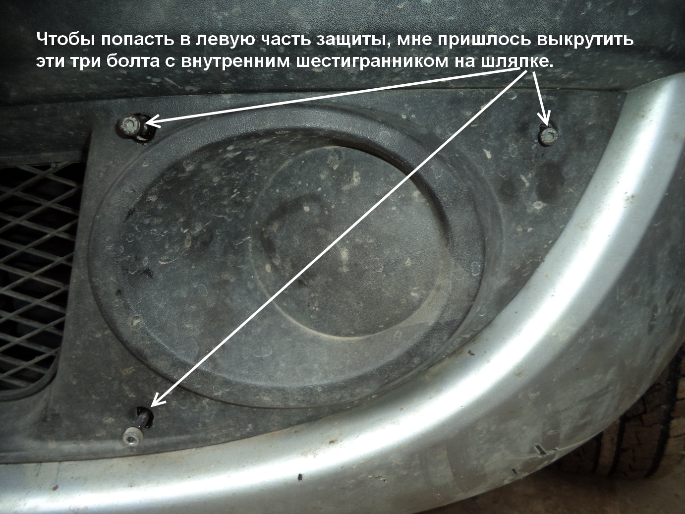

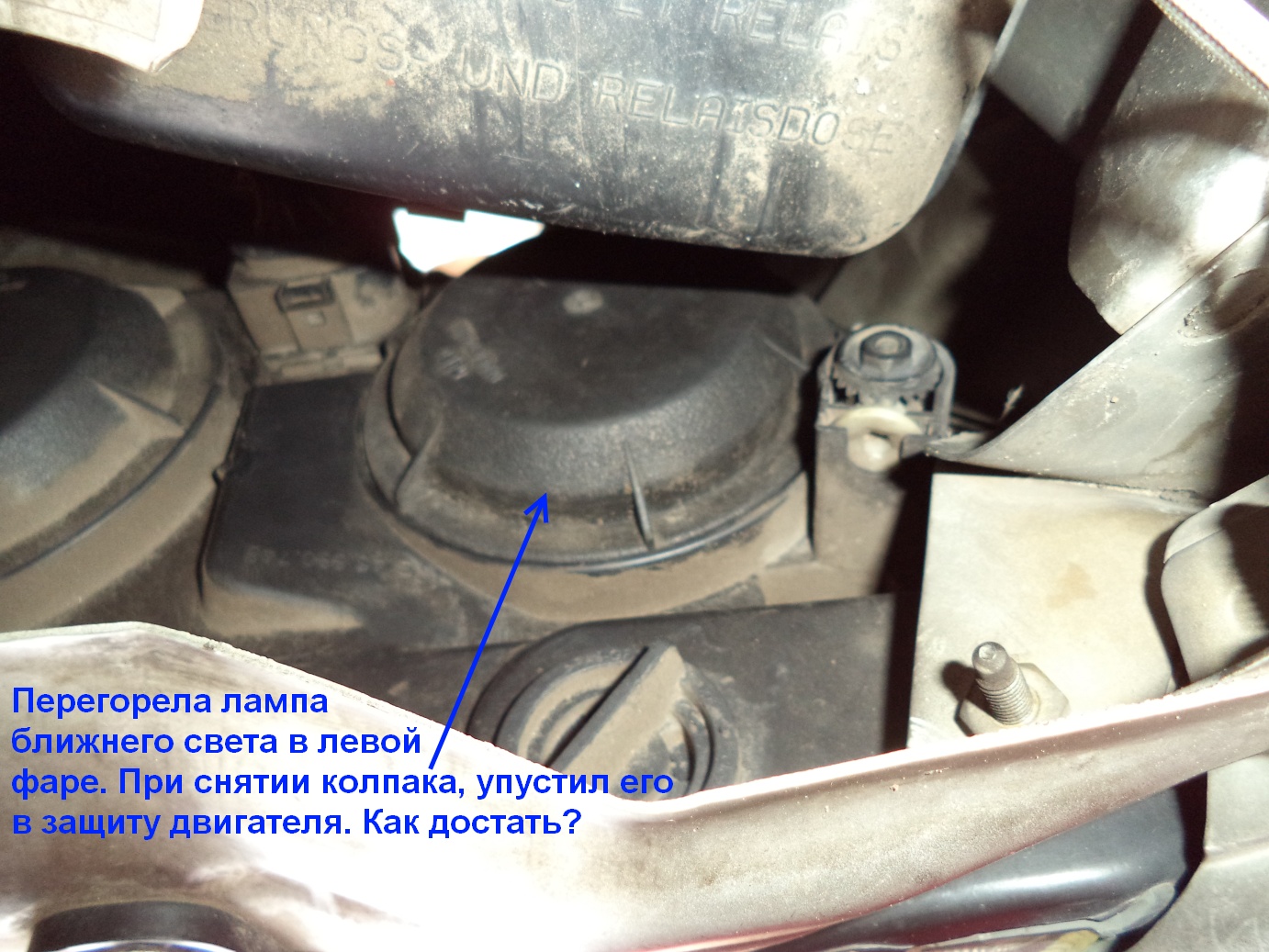

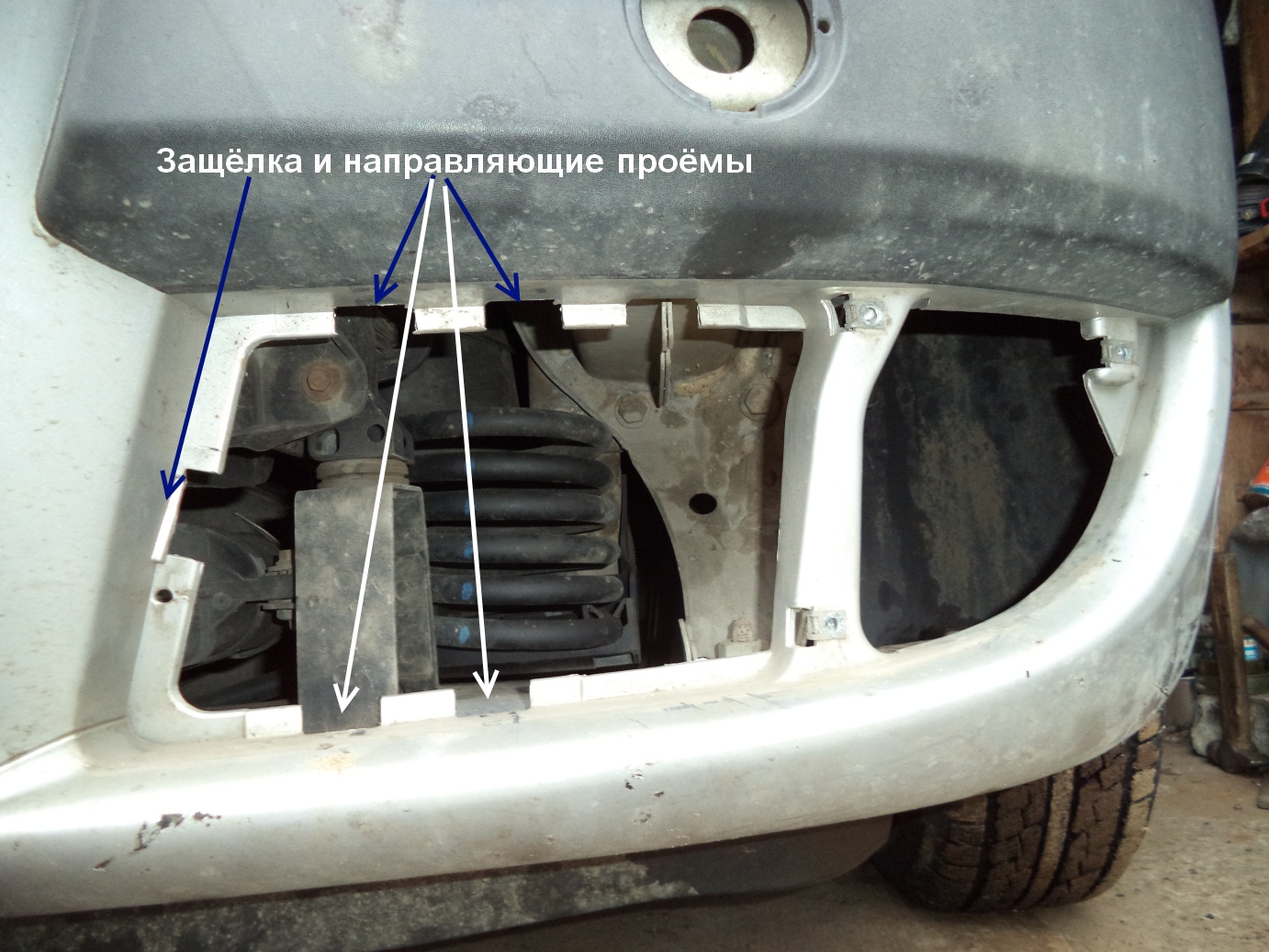

Теперь перегорела лампа ближнего света в левой фаре. Заменить проблем нет, но тут случилось другое. Упал колпак в защиту моторного отсека, ещё и закатился вглубь. Как достать? Оказывается просто. Смотрите пошаговые фото.
1.
 Просмотрено:  313 раз(а)
Последний раз редактировалось: Buon viaggio (Вс Дек 08, 2019 11:03), всего редактировалось 1 раз
Buon viaggio
Возраст: 69
Зарегистрирован: 29.09.2016
Сообщения: 81
Авто: FIAT DOBLO MAXI
СообщениеДобавлено: Вс Дек 08, 2019 10:50    Заголовок сообщения: Ответить с цитатой
2.
 Просмотрено:  277 раз(а)
 Просмотрено:  262 раз(а)
Последний раз редактировалось: Buon viaggio (Вс Дек 08, 2019 10:59), всего редактировалось 1 раз

На юбке оригинальной лампы всегда есть четкая лазерная гравировка и типа и проч этих ламп. Насчет подделок не скажу.
Цена от версии зависит, а там их много.

3.

На всякий случай проще веревочку к крышке и облицовке организовать. На потом- на дрожащие от водки или холода руки Very Happy
