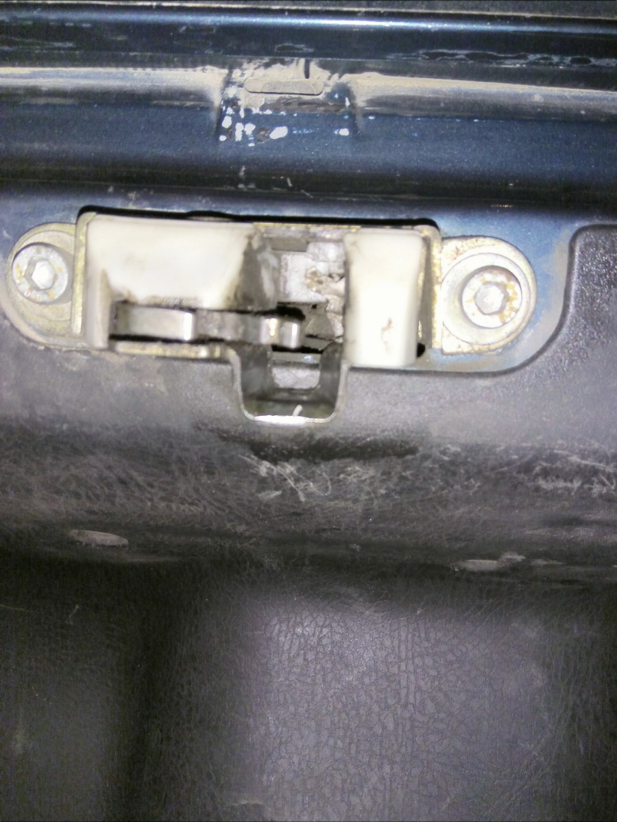

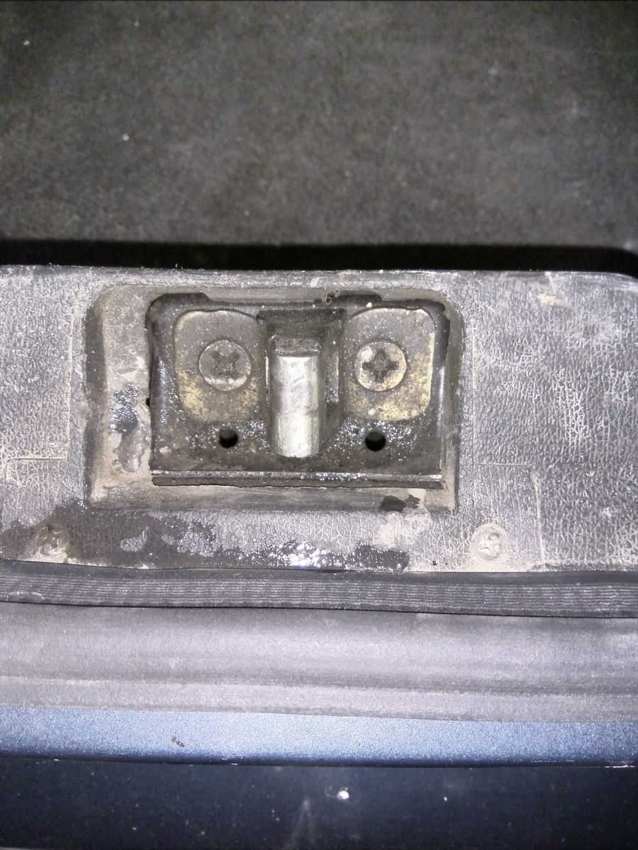

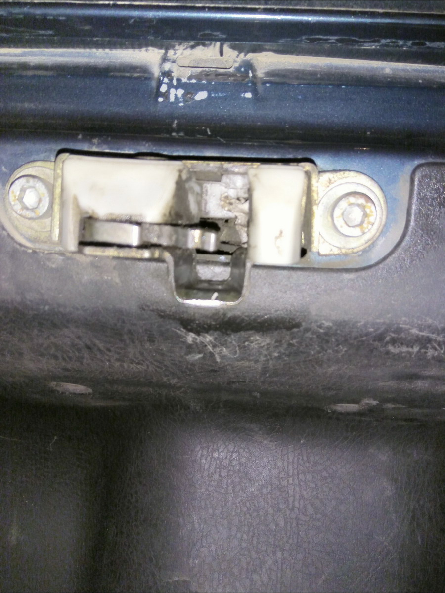

Сегодня имел возможность прокатиться в багажнике. В честь дикого скрипа который доносится из него, на сколько я понял, источником звука является замок.
Вот видео https://drive.google.com/file/d/1KBj_7lFK4moZUQ2QkkTx93OqnLBi5b7Apw/view?usp=sharing
На видео видно, когда я плотно упираюсь рукой в районе замка то звук уходит. В крышке багажника замок имеет по бокам пластиковый (белый) корпус, подозреваю что это он так скрипит. Раньше думал что это упоры резиновые, перепробовал все варианты с ними и нифига! Потом думал что звук от трения уплотнителя багажника и крышки, всё перепробовал и тоже нифига. Сейчас понял что этот звук доносится точно от замка, но не пойму чего ему сделать что бы убрать его?
Как с ним бороться? Ездить уже невозможно!

Не знаю к чему был вопрос о газовых упорах но вопрос решил кусочек тонкой ткани. Которым я обвернул ухо замка Smile Скрип ушёл))
