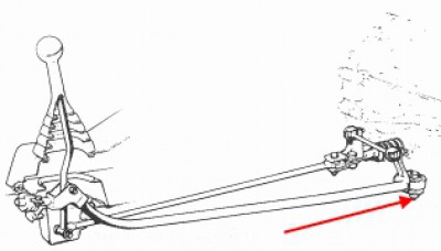

вчера вечером случилась сомной неприятность, вырало крепление большей штанги из рычага вот как на кртинке, там какая то втулка стоит, надеть на место я его не смог, что делать??? помогите

в таком положении ты его не напялишь, разумеется.
нужно сначала втулку снять, затем вставить её в тягу, а затем прикрутить всё на место.
и поставь, пожалуйста, шайбу большого диаметра - чтоб предотвратить повтор.

ага спс, значит нужно тянуть до ямы

Откуда картинка? Где достать этот механизм в сборе? Есть ли размеры поперечной тяги? Или есть ли где купить? Заранее спасибище за помощь.
