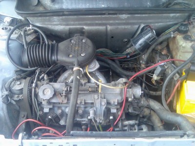

Здравствуйте уважаемые форумчане. Вот уже скоро 8 год как я упорно восстанавливаю свой турпик. За это время мы повидали многое и арест (машинко по доверке) и 1,5 года штрафплощадки и с аукциона я ее повторно купил... Но это все сантименты.
Все время которое машинко был у меня он ездил да и сейчас на ходу, но он просто супер овосчь, судите сами:

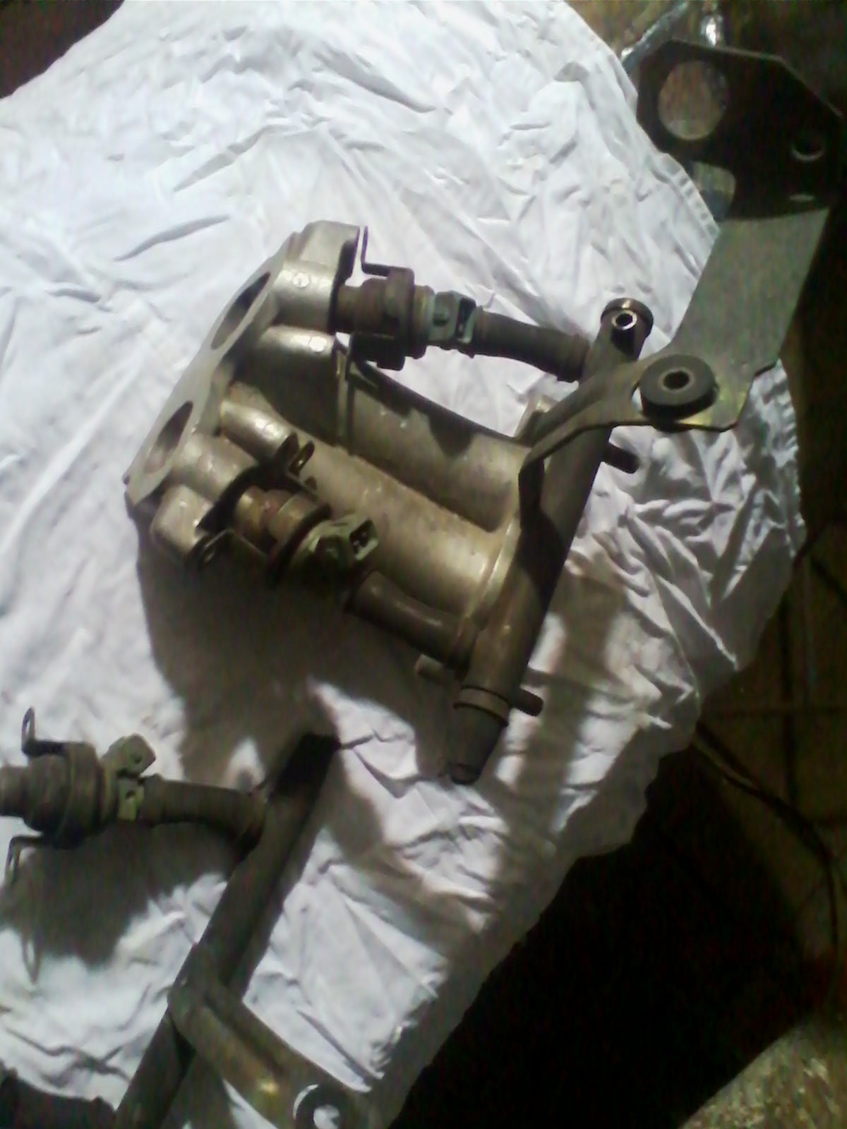

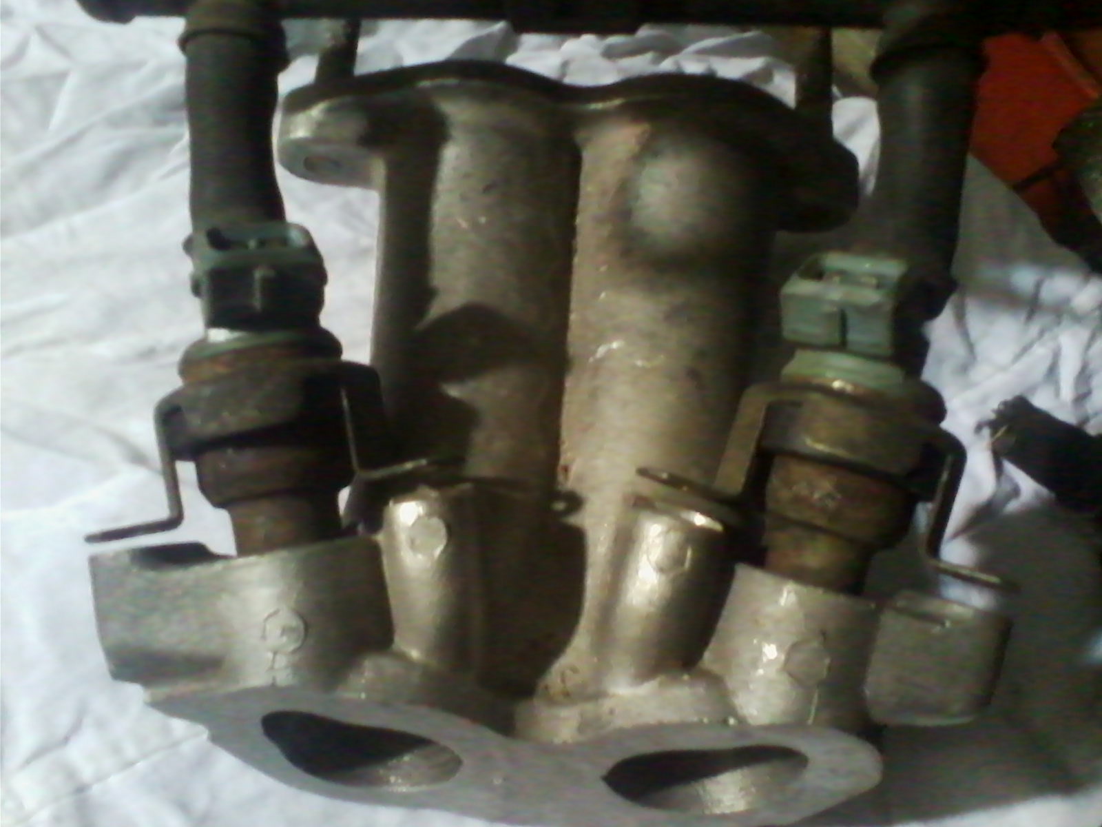

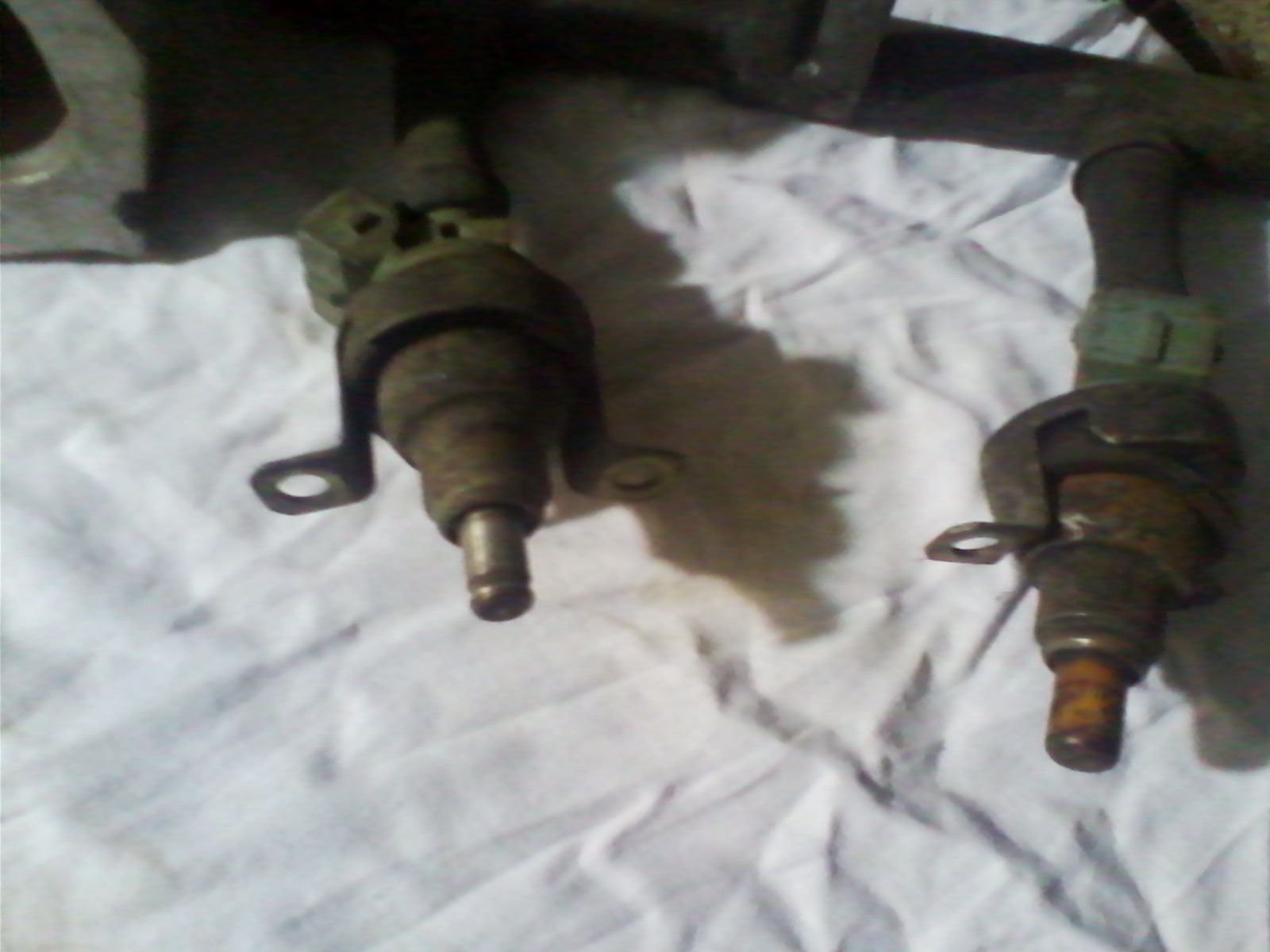

Ну и как говорится мир не без добрых людей и мне выпала возможность приобрести практически все недостающие запцацки. А именно: практически весь впуск, правда без резиновых изделий. Также на авториа 046 расходомер за 800 грн не ковыряный, но состояние не известно. Очень хочется все воткнуть, но есть не мало проплем, а именно с форсунками (пока не проверял), топливной рампе и регулятором давления. Также нет я так понимаю что-то типа проставок или как их..., короче того что стоит между форсункой и впускным коллектором.
Кто что подскажет?

Дудки нужны? У меня должны быть в запасах...
От полторашки правда, но не думаю чтоб ты был сильно брезгливый Smile

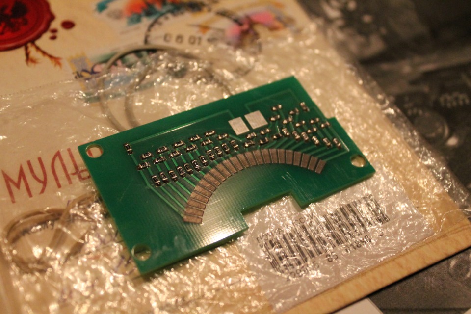

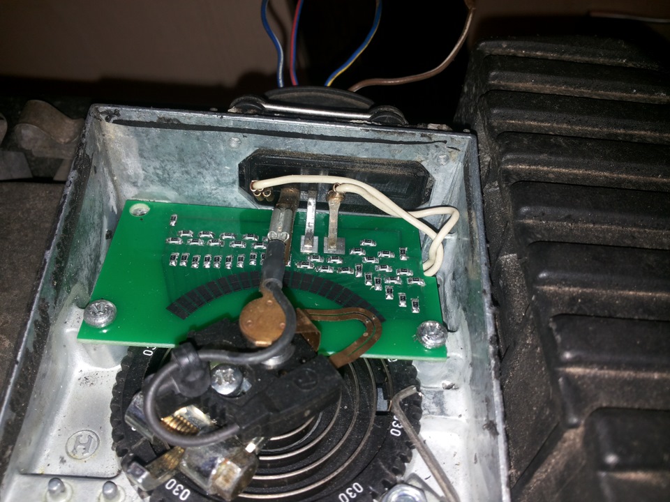

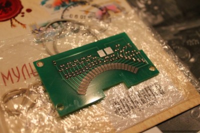

Надеюсь что 046 рабочий, а если протерт, то есть выход, смотреть на фото...
Мне такое сделать не составит большого труда, т.к. с паяльником родился и это мое одно из основных хобби. А сделаю в любом случае, главное правильно снять показания сопротивлений в зависимости от угла поворота лопаты и естественно с рабочего экземпляра.

эбонитовые проставки форсунок должны быть у меня... попробую поискать. форсы тоже не проблема, а вот с регулятором сложнее.
микроплекс 604 (если моторор 146а2000) на этот впрыск некатит Sad нужно искать родной, этот если и будет работать то криво.
мозги впрыска я так понимаю есть?
пайпы подобрать не проблема, единственное - не стоит смотреть на резину, силикон на али продают комплектом для уно-турбо Wink
