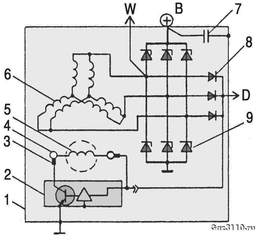

А вы убедились, что это РН умер? Чем и как?
mastersattt
Зарегистрирован: 22.05.2014
Сообщения: 156
Откуда: днепропетровск
Авто: fiat marea sx 1.6
СообщениеДобавлено: Пн Дек 19, 2016 19:52    Заголовок сообщения: Ответить с цитатой
Нет контакта от щеток не на плюс не на массу
Сообщения: 17325
СообщениеДобавлено: Пн Дек 19, 2016 20:10    Заголовок сообщения: Ответить с цитатой
А кто сказал, что щетки так должны прозваниваться, кто сказал, что РН так проверяется???
Вот типовая схема генератора с аналогичным РН, нет там прямой связи ни с +, ни с - :
На вывод W можно не смотреть, опция.

mastersattt писал(а):
Ну обясните толком как найти неисправность
Блок питания регулируемый до 16 вольт пост. тока, тестер и лампочка 12 В для контроля, можно и мелкую для приборки.
