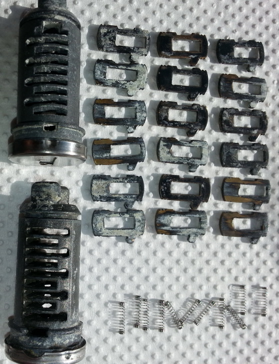

Для открытия и включения своего авто использую три разных ключа, а хочется все делать одним. И, естественно, копии этой связки ключей у меня нет. Конечно, можно приобрести комплект новых личинок за $45-$60, но ...
Разобрал парочку завалявшихся личинок замков, убил какое-то количество пружинок. Но особого успеха не добился.
Кто-нибудь сталкивался с решением проблемы подбора содержимого личинок замка к конкретному ключу? Поделитесь секретом.

вытащить те личинки которые надо переделать,вставь ключ ты увидишь снаружи выпирающие элементы. их надо сточить что бы они были за подлицо с корпусом личинки.собираем и радуемся!!

Я менял местами секреты, подбирал под ключ а лишнее запиливал. Советую подобраные заматывать изолентой. Ешё совет не чистить нождачкой секреты, они так плотнее в корпусе держутся и не выпадают, в процесе ремонта удобней будет.
Верхнюю крышку не советую снимать там где защита от воды/пыли, если решились то делайте очень акуратно пружина может выстрелить пластинку. При установке пластинки и крышки использовал суперклей, наживляем пластину чтоб не стреляла, одеваем крышку, а потом ключом клей отвалится и пластина будет ходить.

У меня вообще ключ к дверям не подходил. Вынул личинки, вставил ключ, обпилил болгаркой, чтоб пластинки не выпирали,,собрал- и все работает.
