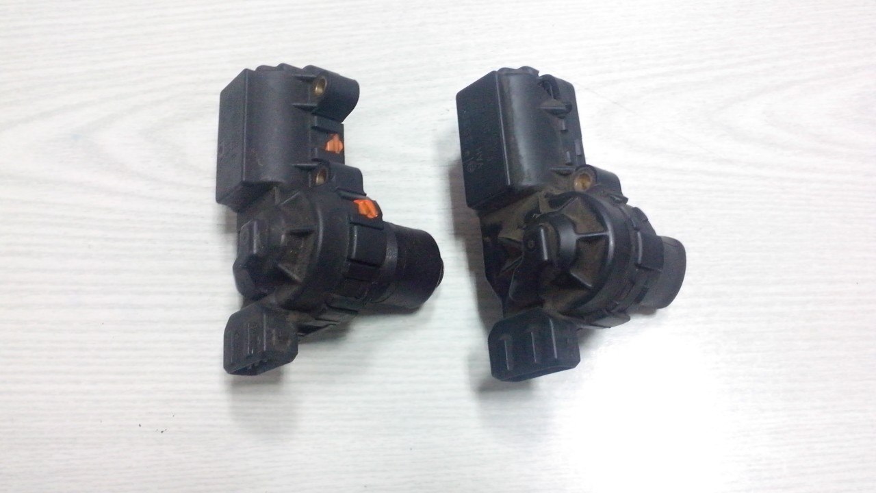

Проверил давку топлива было около 0.5-0.7 бар, поменял насос стало 1,1 чётко. Проверил РХХ - не работает (разобрал сразу понял что до меня его кто-то разбирал - горелый моторчик, и не работает концевик, сломаны усики, сломано немного корпус) ДТОЖ проверил ( кипятил и снимал сопротивление - живой) ДПДЗ не трогал (по мультиметру вроде живой)
Короче ,заводится на холостом работает 15-25 сек и глохнет, давка топлива все время 1.1, форсунка распыляет норм, потом резко перестает распылять и тачка глохнет. Может это быть связанно с отсутсвием РХХ? куда копать? подскажите пожалуйста

1. Если принудительно приоткрыть дроссель - глохнет?
2. Лямбда не при делах.
Пока не заменишь шаговый моторчик рхх - говорить не о чем Smile

Заказал с Польши РХХ ждём)
1. начинает набирать обороты, захлебывается и тухнет
2. Может быть, ее все ровно нужно как-то проверить)

в составе РХХ на монике Бош нет шагового эл. двигателя. там обычный 6В коллекторный моторчик

Вобщем пришел РХХ, проверил его работоспособной (Живой ))
Поехал пробовать ставить и заводить автомобиль
