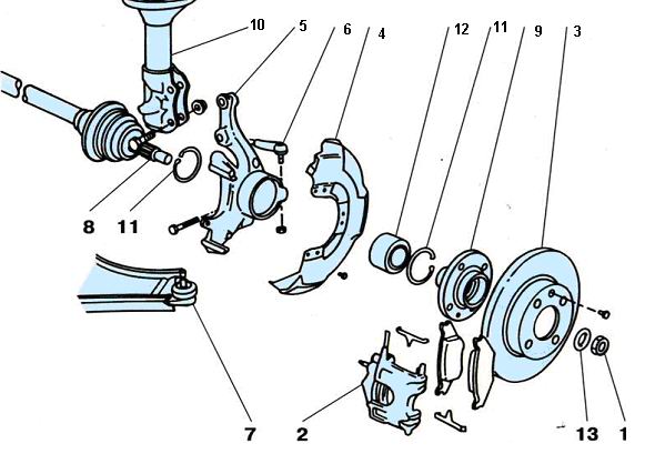

а в чём проблема поставить новый подшипник?
когда носки продырявились - тоже по секонд-хендам бежишь?
ну что за люди...
и, да: подскажи, пожалуйста, как ему поможет ступица избежать перепрессовки подшипника?
ступица - это №3, если вдруг кто не в курсе.
т. О99-ОЧI-ЧЧ-Ч2 |

Саша как вариант если найду то мой старый будет запасный со новым подшипникам!
У меня нет сьемника и спросили меня за 300грн услуг замен.

phosaly
300 грн - это замена с нуля.
то есть: ты приехал, ушел пить кофе, через час забрал машину.
о каком съёмнике идёт речь? шо ним снимать? легко справляюсь при наличии плоской отвёртки (стопор вынуть), молотка (шоб выбить и запхать новый) и наставки (шоб выбить ступицу с внутренней обоймой).
если руки растут не из жопы и хоть немного слушаются голову - запросто сделаешь сам, может потратишь больше времени - не каждый же день, наверное, подшипники меняешь, но тем не менее - ничо сложного в том нет. ну, разве шо внутренняя обойма если не слезет со ступицы - придётся пилить.

я имею в виду инструменты и без их не буду делать
1. пресс для вы\прессовки подшипников
2. съемник
иначе молоток и болгарка ..........
п.с где можно купить ?
_________________ ~Послуг дублікат чіп для фиат добло від 860грн |

[quote="CreAtoR"]
/quote]
В курсе!!! Я купил за 250 грн. то что под №3,2 и между ними!!!

phosaly
для этой машины "СЪЁМНИК" не нужен.

@Саня@
2 - это и есть подшипник
если ты имел ввиду, шо купил ПОВОРОТНЫЙ КУЛАК - то так и говори, не придумывай новых слов, их и так хватает.

да ПОВОРОТНЫЙ КУЛАК можно найти за 250грн + еще новый подшипник ...
все понятно спасибо
