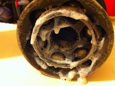

шрус 1.9 мультик
Вот как я искал магнитное кольцо а там их нет Laughing
https://m.youtube.com/watch?v=ZgNLP_JjgXM
А подшипник ступицы да есть мк..для абс

Есть картинка где указано где кольцо
Я думаю что 1.6 и 1.9 устройство одинаковое
http://fiat-club.org.ua/forum/viewtopic.php?t=65727
Разберитесь а если нет признаки износ деталей то смазать и пускает бегает дальше
Свой родной лежал на коробке после ТО уже 2года !
Если надо отдам за копейки
