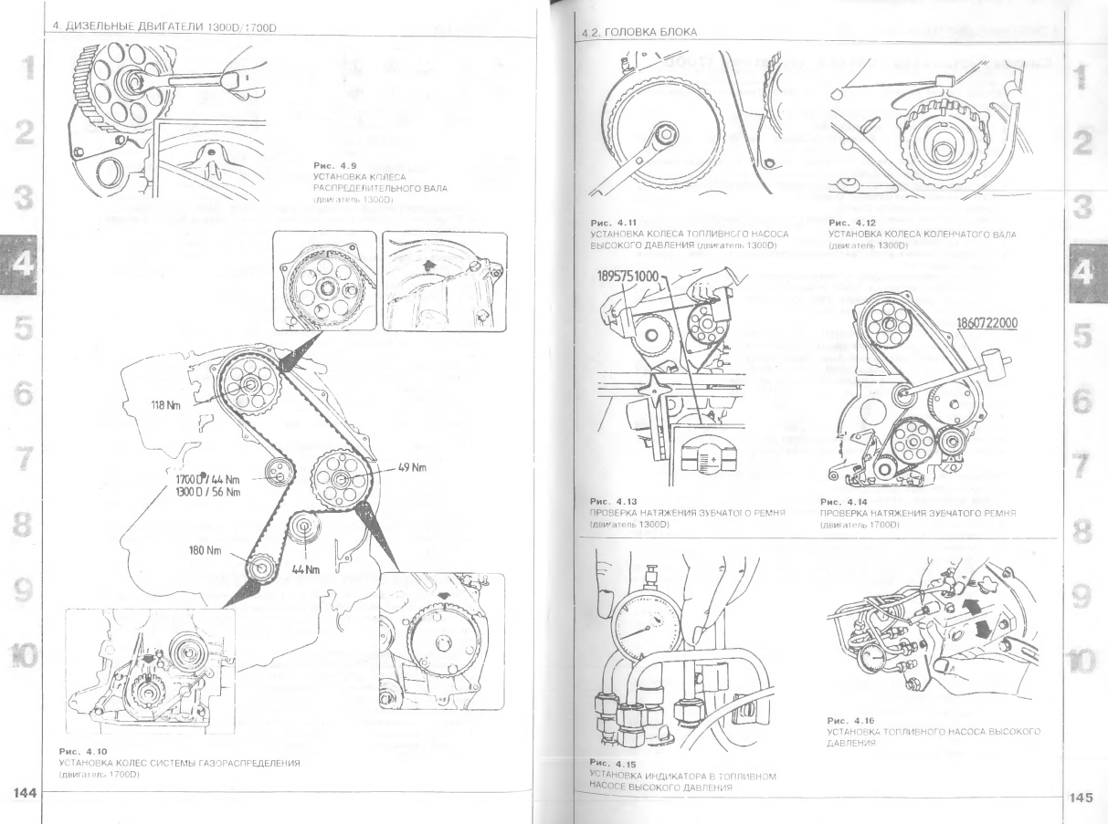

не могу выставить метки на тнвд ,в кого нибудь есть фото как правильно поставить,?...авто Фиат уно 1,3 супер дизель.Помогите!!!!!
Кролевчанин Италоманьячище
Возраст: 52 Знак зодиака:  Зарегистрирован: 04.12.2012 Сообщения: 4550 Откуда: Кролевец
Добавлено: Ср Ноя 20, 2019 18:33 Заголовок сообщения: |
пользуйся
327.54 KB |
406 раз(а) |
394.21 KB |
418 раз(а) |
_________________ FIAT - первое,что написано на болиде Ferrari F1 |
