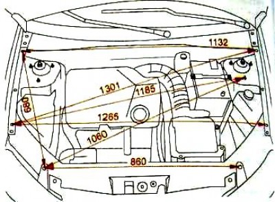

Наподобие, как на рисунке. Размеры необходимые для восстановления автомобиля.

а не проще снять эти размеры с нормального аналогичного авто
Обычно такие вещи даже сами производители могут писать, а на эту машинку что то не найду нигде.
