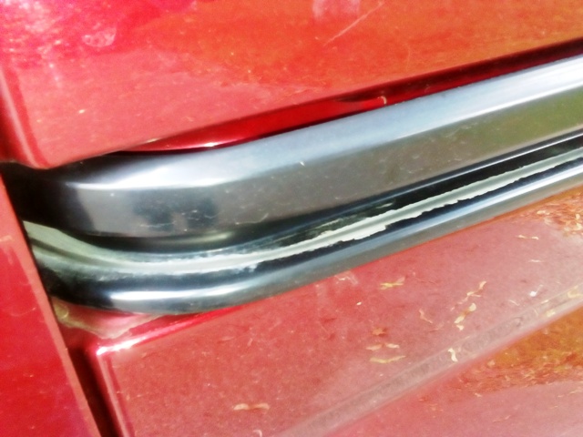

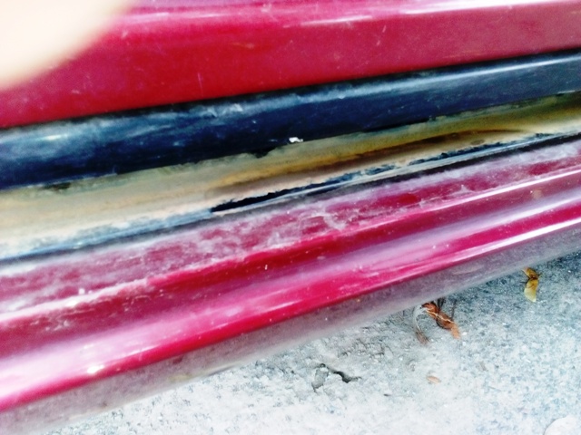

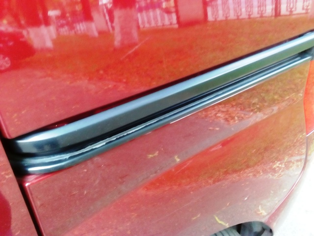

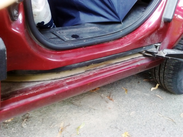

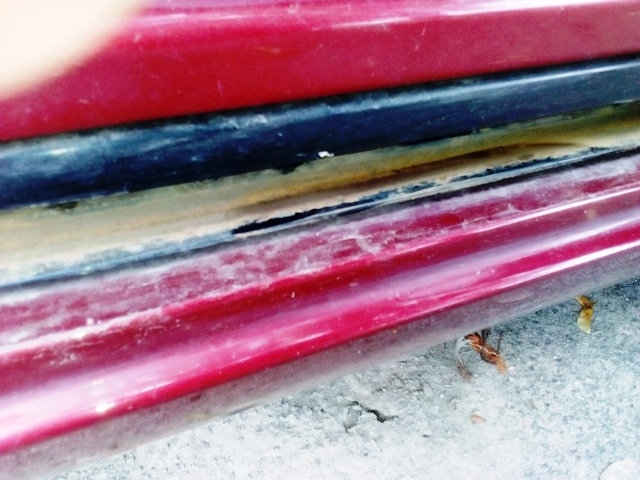

На 5 году эксплуатации И 90 тыщах пробега "с нуля" своего КУБО, по происхождению "турецкого заводского пассажира" заметил, что направляющие механизма открытия-закрытия сдвижных задних дверей ( я их называю "салазки") начали поддаваться коррозии. Если верхняя "салазка" ещё в норме почти, то на средней по месту хождения механизма стёрлась краска (фото), а нижняя "салазка" - и вообще начала ржаветь (фото)...
Нет, на качестве открытия-закрытия сдвижных дверей это не отразилось пока, но перспективы не радуют.
Вот и интересуюсь, у кого такое явление было и кто как борется с этой напастью на Фиорино КУБО? И что предпринять, чтобы замедлить этот процесс Question
А это - "нижняя салазка" с близкого расстояния - ржа видна невооружённым глазом
 Просмотрено:  293 раз(а)
Это общий вид "нижней салазки" механизма закрытия задних дверей, со стёртой краской и следами ржавчины почти по всей длинне
 Просмотрено:  278 раз(а)
А вот так сблизка видна облезшая краска средней "салазки"
 Просмотрено:  264 раз(а)
общий вид средней "салазки" со стёртой краской
 Просмотрено:  294 раз(а)

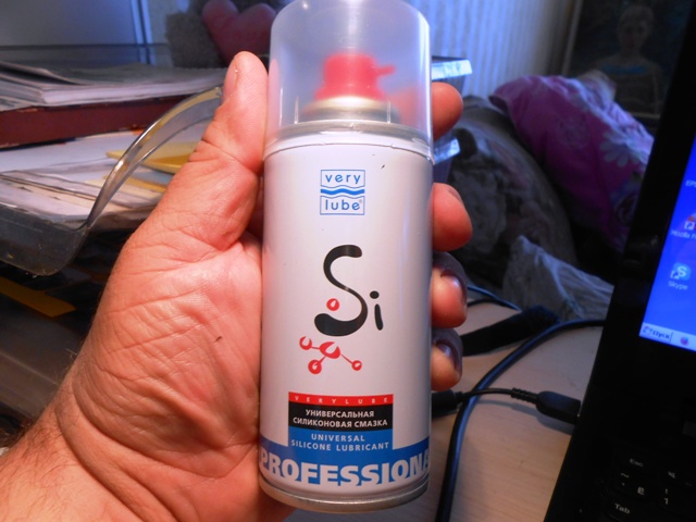

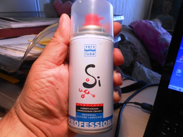

Взял вот такую, силиконовую, думаю, подойдёт....
Vicoff
Зарегистрирован: 14.10.2010
Сообщения: 489
Откуда: Винница
Авто: Fiat Fiorino, дизель
СообщениеДобавлено: Вс Авг 07, 2016 21:40    Заголовок сообщения: Ответить с цитатой
У силикона единственная беда - это сбор пыли, но тут наверное идеальный вариант. Попробую смолой с черным пигментом покрыть. Смотрел вчера сериал с дискавери что-то типа "Американские колымаги", там ошкуренный кузов покрывали эпоксидкой, автор говорил, что это лучший вариант!?!?!
Для тюнинга - эпоксидная смола (клей), стеклоткань, стекломат, пластификаторы, пигменты и др.
