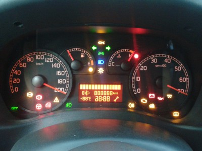

у меня фиат добло 1.9м 2007 105лс
такой мой прибор
достаточно заменить сам прибор или в том числе ECU ?
чтобы получить такой
я видел только авто после 2009 - текстовое сообщение и показателя температуры !!!
Распинов блок ECU 2007 и после 2009 одинаковые если оба 105л.с ?

ось моя 2008 рік 120 л.с, в чому смисл такої переробки..?

если поменять только прибор как ваш то у меня будет температура .... ?
ну понятно надо подключить до датчика и т.д....

У мене температуру не показує, хоча на табло є такий пункт. Це як опція. Потрібно лізти в пасажирську дверку і перевіряти наявність контактів 12 та13. Сам датчик температури (його наявність) перевірити в правому дзеркалі.
Хоча знайшов статтю https://www.drive2.com/l/7130274/ там датчик стоїть в лівому дзеркалі.
тут https://www.drive2.ru/l/463333101506921222/ можна побачити процес підключення датчика і в коментарях почитати як його активувати в мозгах і знову це права дверка.
Аж собі захотілося таке вичудити...

я купил электро-зеркало от Малибу 2004 когда скрывал там нет датчика температура а есть только подогрев , возможно только авто после 2009 ?

В дверку лезти ненужно,на правой стойке разъединить разъем по котором идут провода в дверь,посмотреть есть ли нужные пины (12 13) на радио рынку приобрести терморизистор 10Ком(стоит капейки) и подключить ,ещё через multiecuscan в бк активировать .
У себя терморезистор (датчик темп) прикрепил неподалёку от того же разъема чтобы неразбирать дверь ,зеркало и тд.
