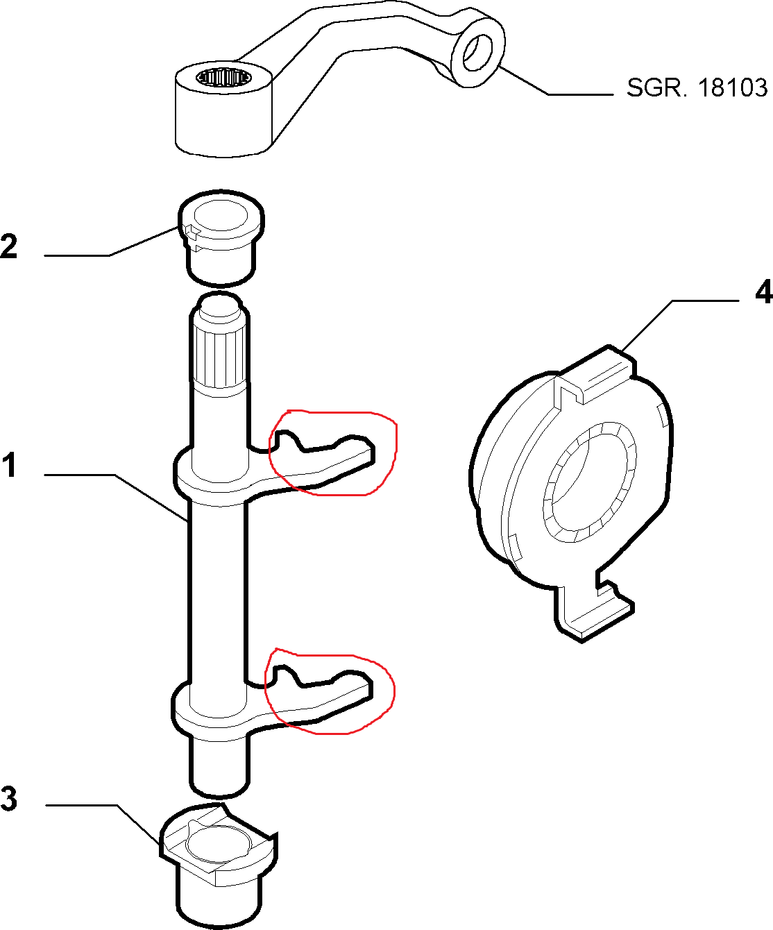

СообщениеДобавлено: Пт Апр 01, 2016 11:32    Заголовок сообщения: Ответить с цитатой
У меня к примеру была выработка на вилке (помечено красным), подшипник недожимал..

СообщениеДобавлено: Пт Апр 01, 2016 11:39    Заголовок сообщения: Ответить с цитатой
Aizek
Дуже актуально-ота выработка недо жимает выжимной.А машины наши в восновном-ветераны...

Aizek
Зарегистрирован: 16.04.2008
Сообщения: 360
Откуда: Житомир
Авто: Fiat Doblo Maxi 1.9 MJTD 120л.с 2008
СообщениеДобавлено: Пт Апр 01, 2016 11:55    Заголовок сообщения: Ответить с цитатой
CreAtoR писал(а):
Aizek
Может и такое быть. Металл нынче нежный - изнашивается раньше, чем успевает сойти заводская смазка Smile
Ну конкретно на машине, пробег больше 800 тис.км.
И про него мысль есть, взял один, правда бу, для сравнения. И втулки там еще есть вроде. Это один из пунктов, который гляну обязательно. Спасибо!
