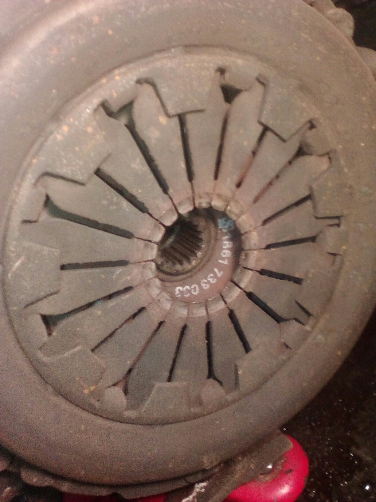

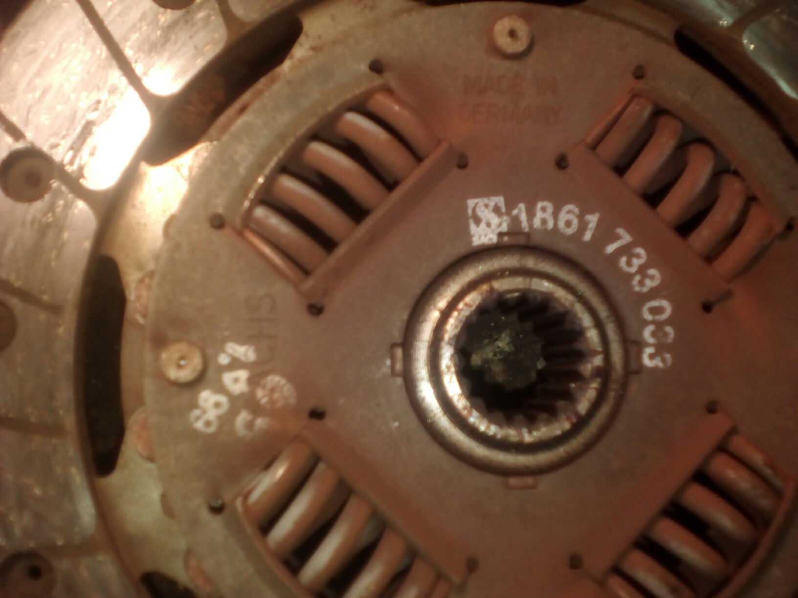

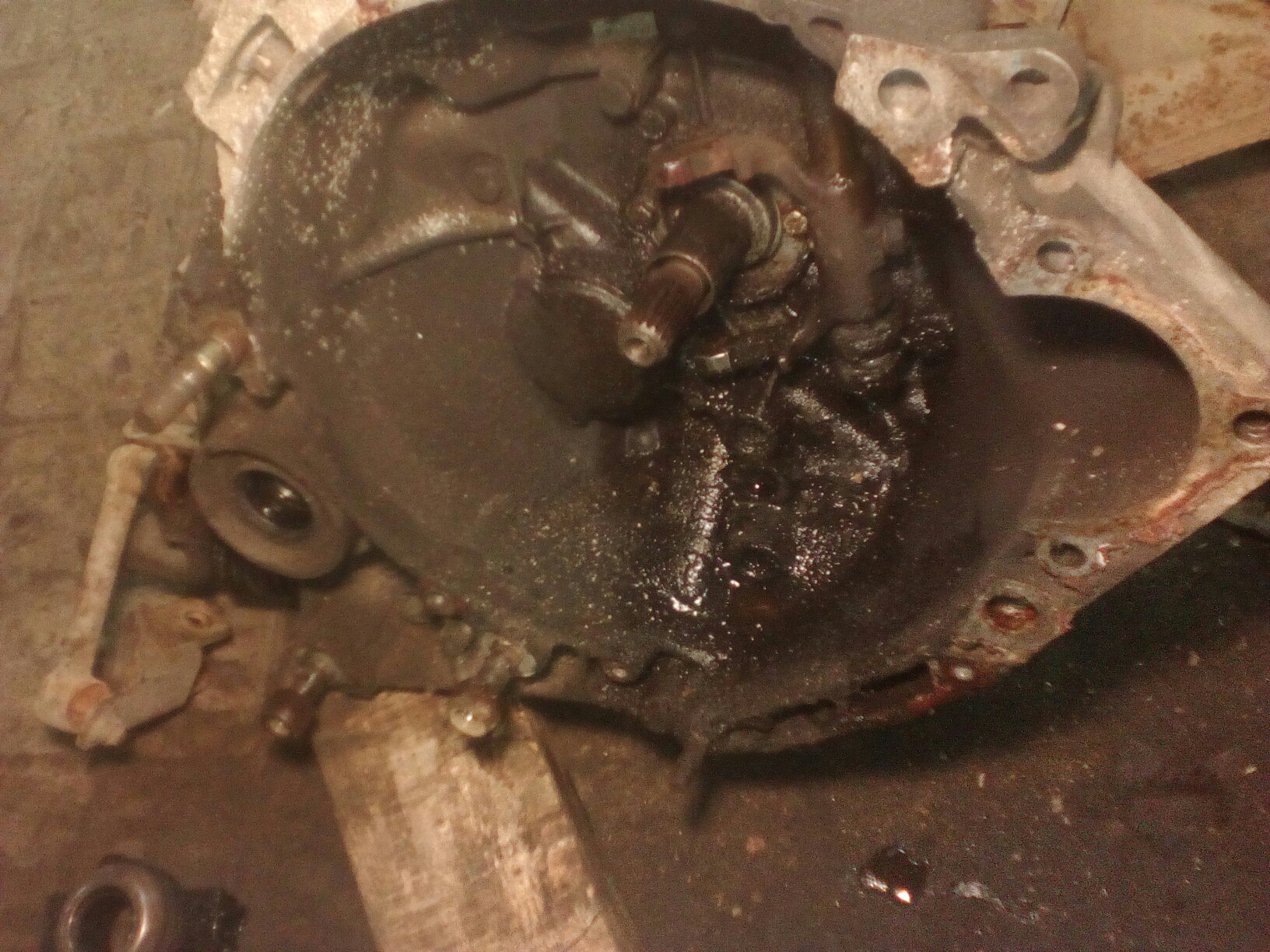

Вова блин 17 зубцов!))) сцепления посто нет оно умерло!!! Embarassed Sad

Сукаколхоз. Confused В твоем варианте любое долго не протянет. Ты дрыг и КПП отдельно брал что ли ?
zanski
Зарегистрирован: 03.04.2007
Сообщения: 6607
СообщениеДобавлено: Вс Апр 17, 2016 12:18    Заголовок сообщения: Ответить с цитатой
17 зубов и 20. Чот я не помню про 21 и 19. Не колхоз. Просто старая сцепа.

СообщениеДобавлено: Вс Апр 17, 2016 12:43    Заголовок сообщения: Ответить с цитатой
zanski
Ну турбика не видел 17, только на 09 и литрах. Если про старые. Даже на эске 20. Правда там и полуоси с оригиналами хитрющие были, так что не показатель канеш
zanski
Сообщения: 6607
СообщениеДобавлено: Вс Апр 17, 2016 14:19    Заголовок сообщения: Ответить с цитатой
У Вовы 17 зубов нв сцепе.
(ц) Дж. Кларксон.
Zanski's Garage O6ЗЗЧIOI8I
Oleg1982
Зарегистрирован: 03.07.2013
Сообщения: 321
Откуда: Тальное
Авто: Fiat uno 75ie
СообщениеДобавлено: Вс Апр 17, 2016 14:24    Заголовок сообщения: Ответить с цитатой
на 1,5 -138 мотор також на 17- зубів

Я ни че не менял на ней!!! Как купил так и ездию!) но вскрытие показало что сцепление лягло полным комплектом!(( Вова кстати мне вчера рассказал как кулису под реставрировать не влазя в бесполезный ремкомплект! Може исче кто ченить подскажет?

DuffyDuck
а что "ещё" ты хочешь чтоб подсказали?
диск на 17 зубьев - диковинная редкость, дают - бери, особо не торгуясь.
можешь по ебеям нашарить керамику - не уверен просто, что захочешь за неё платить. да и по городу на ней особо не поездишь.
поэтому повторю вопрос: что "ещё" ты ожидаешь? Laughing
Сообщения: 13802
СообщениеДобавлено: Пн Апр 18, 2016 08:52    Заголовок сообщения: Ответить с цитатой
да я выше протупил с цифрами - 17 нижнее включение и 20 верхнее.
