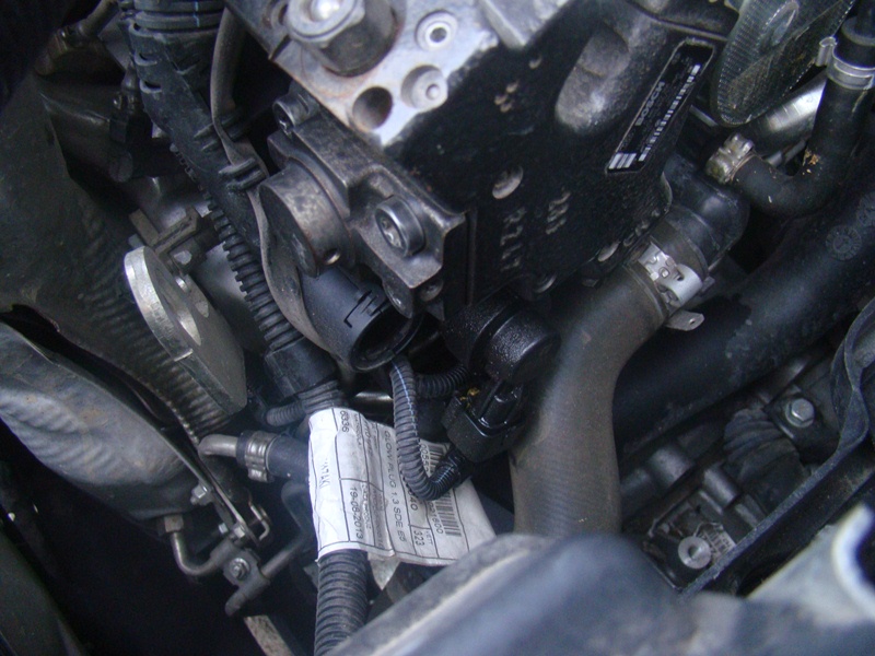

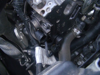

Вот фото моей проблемы. Начитался форума и интернета. Говорят, может быть три варианта проблемы:
1. Сальник (прокладка) пропускает, необходимо заменить.
2. Ослабли болтики, необходимо немножко подтянуть их.
3. Пропускает сам датчик, необходимо заменить его. ЭТО самое дорогое!
С гарантии слетел (но это другая история).
Пробег 33тыс.км. Авто 2013г.
Знатоки, что думаете. Посоветуйте из практики, что делать?
На СТО точно скажут, что датчик... Как проверить?

Здравствуйте. У меня точно такая же проблема. Линея 1,3 2012гв. Пробег 63000. Тоже такие-же варианты..но на СТО по данному вопросу не подьезжал. Люди,кто поопытней,подскажите в чем может быть проблема и где ее можно решить?

Требует переборки и ремонта однозначно

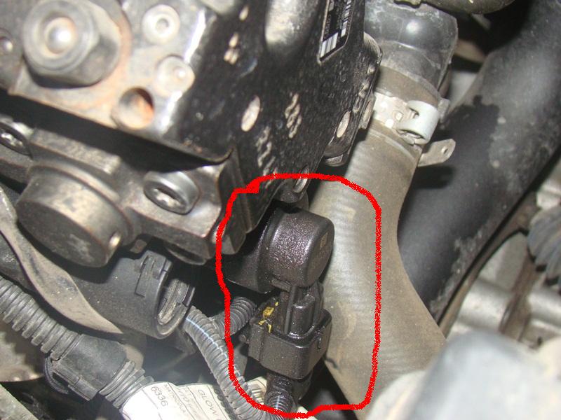

Порылся по форумам, в общем это регулятор давления топлива на ТНВД,код 71754571,цена на экзисте- аналога Бош (0 928 400 680)-2406грн. На месте крепления там есть уплотнительное кольцо- 71754571 -63грн.
Главный вопрос- влияет ли то,что топливо сочится или через прокладку или через мемрану на самом регуляторе давления ТНВД на работу топливной или двигателя в целом??
Второй вопрос в поиске мастера и цене на снятие регулятора давления и замены прокладки. Мануал есть по снятию,но сам туду не полезу.
