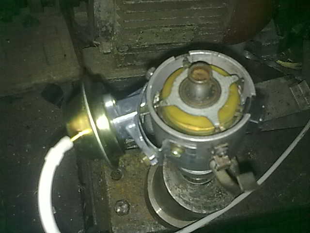

Перебрав весь трамблер, все ок, непрацює сам вакуум

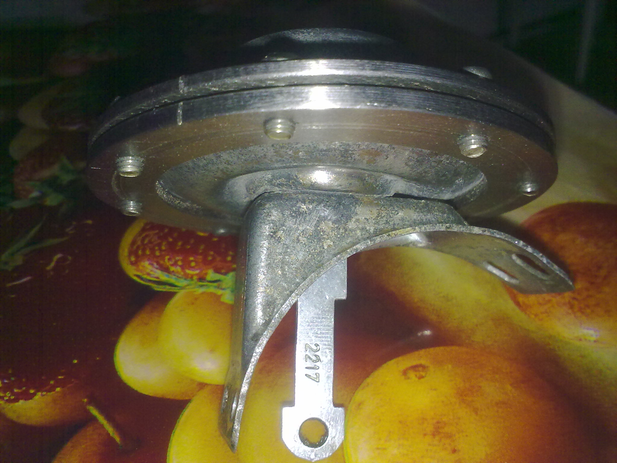

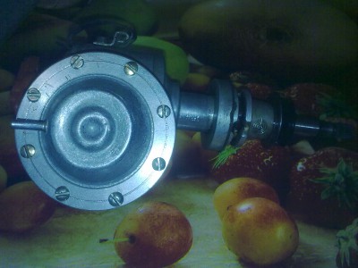

СообщениеДобавлено: Вт Дек 22, 2015 19:40    Заголовок сообщения: Ответить с цитатой

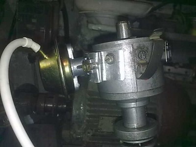

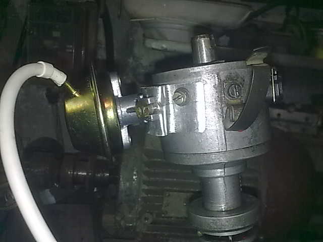

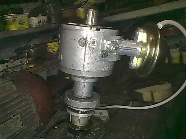

Поставив вакуумний коректор від ВАЗ-08

Ремонтопригодны вакумы...
Сам когда то задрачивался.
Только я градус опережения увеличивал. нужно было к штоку добраться. По кругу сверлим отверстия, шлямбур срезаем. Фиксим траблу(меняем задубевшую резику\убираем иные проблемы), садим на резиновый клей, и на болтики\клепки.
Ну и потом можно будет проверить хотябы длины тяг, и адекватность работы ваз корректора, может нужно будет изменить длинну.
Oleg1982
Зарегистрирован: 03.07.2013
Сообщения: 321
Откуда: Тальное
Авто: Fiat uno 75ie
СообщениеДобавлено: Ср Дек 23, 2015 21:45    Заголовок сообщения: Ответить с цитатой
Хід штока однаковий

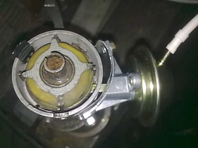

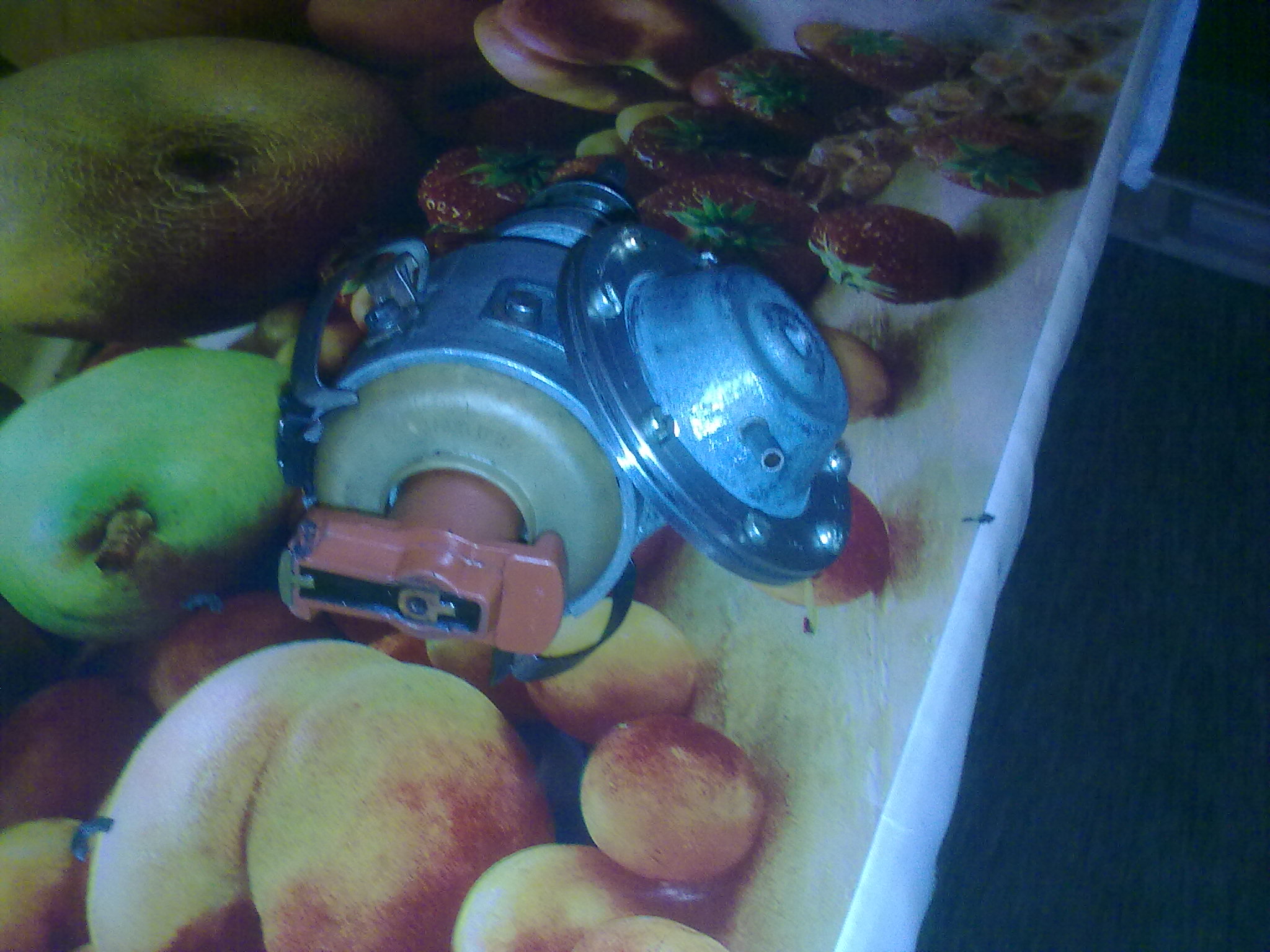

СообщениеДобавлено: Сб Фев 13, 2016 18:45    Заголовок сообщения: Ответить с цитатой

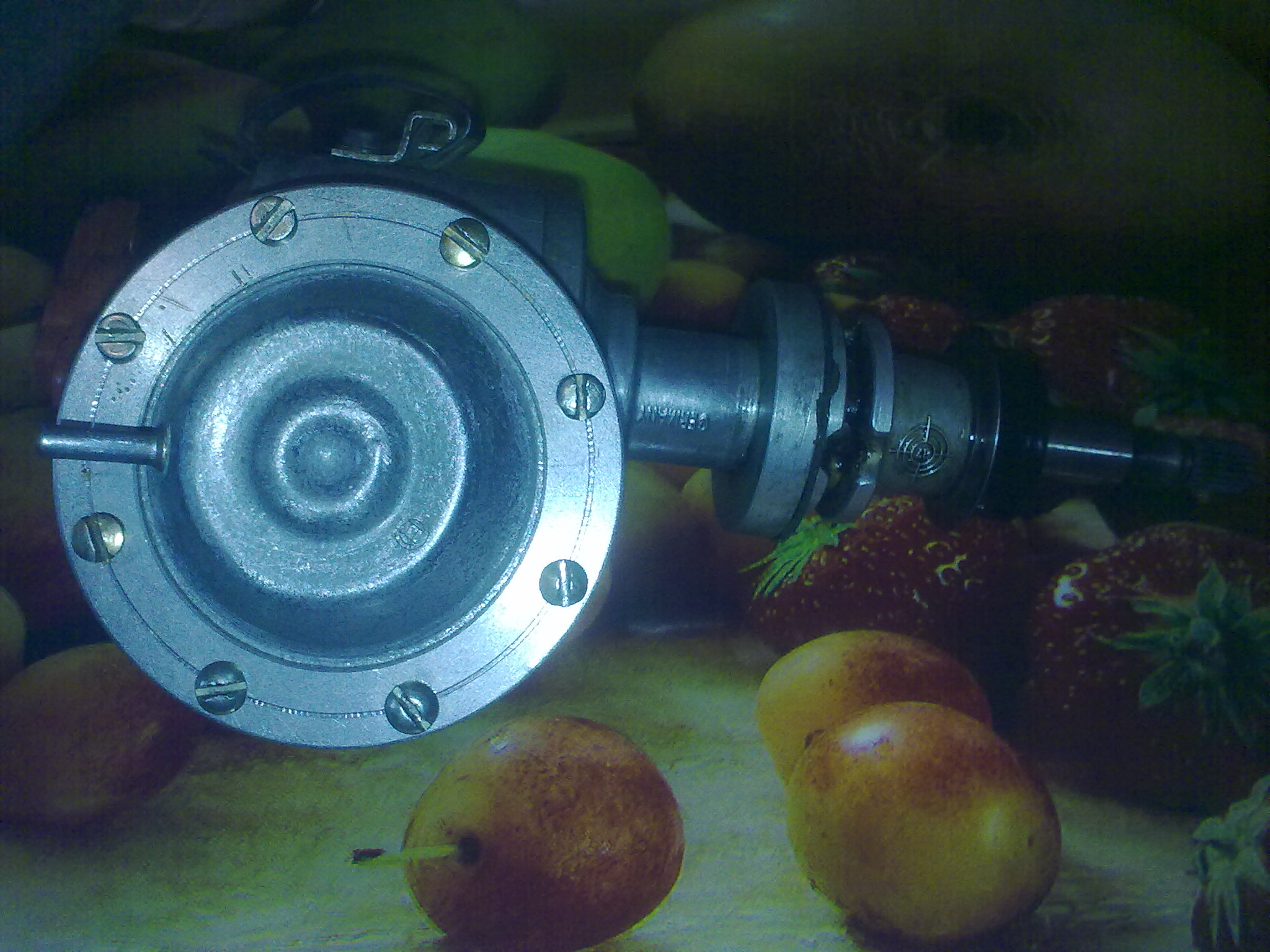

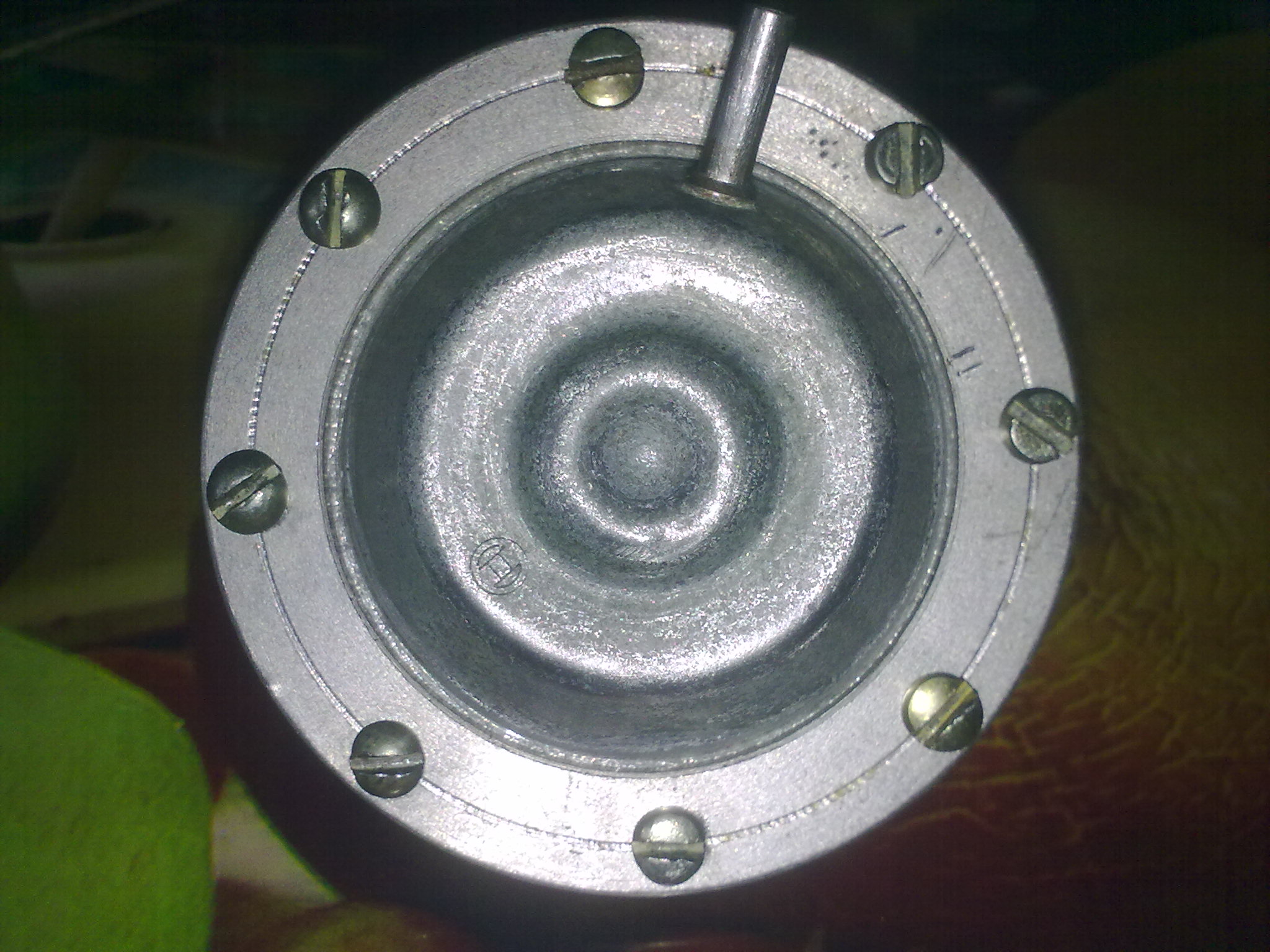

Поставив назат рідний вакуумний коректор запалювання із свойм доопрацюванням

СообщениеДобавлено: Сб Фев 13, 2016 20:06    Заголовок сообщения: Ответить с цитатой
в мене щось схоже. тепер просто міняєм мембрану, а не купляє дорогий вакуумник. Good

рідний Magneti Marelli 200гр.

О, оно) Idea
И я вот например, такие штуки делаю не от того что мне жаба запчасть купить, а от того что обломно ее ждать.
