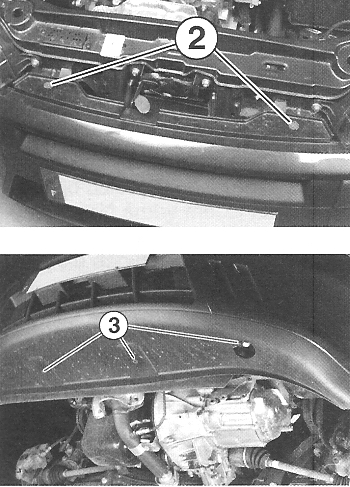

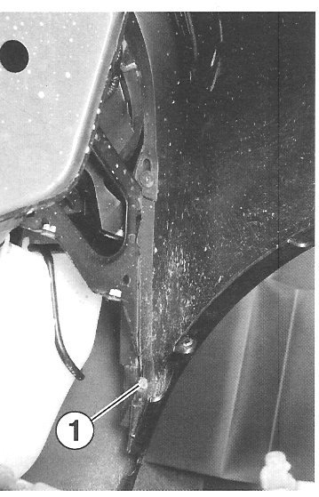

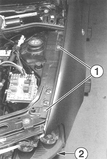

А это как фару снимать
146.02 KB |
729 раз(а) |
148.46 KB |
628 раз(а) |
165.79 KB |
623 раз(а) |

я вынимал фару левую (по ходу) так:
- открутил 3-4 самореза подкрылка пластикового
- просунув руку под крыло открутил гайку крепящую бампер с крылом
- открутил саморез спереди на бампере (под клювом)
- нажав на бампер сверху, максимально отогнул левый край вниз, одновременно вытягивал фару
Досталась без проблем.

а фотка вообще не пунто-2
так как бампер крепиться к защите крыльев саморезами, а тут их и в помине нет
Aleksei Amico
Возраст: 53 Знак зодиака:  Зарегистрирован: 01.02.2008 Сообщения: 33 Откуда: Israel
Авто: Fiat pynto2002
Добавлено: Чт Фев 07, 2008 23:30 Заголовок сообщения: |
| Silantii писал(а): | а фотка вообще не пунто-2
так как бампер крепиться к защите крыльев саморезами, а тут их и в помине нет | Да это более новая модель , но думаю большой разницы там нету
_________________ Скуп : Aleksej |
