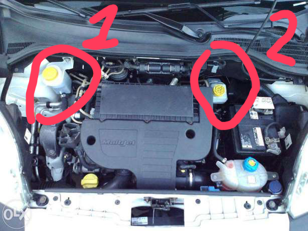

Підкажіть будь ласка що це за бачки на фото? І що туди лити?

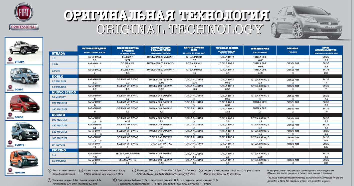

1 это бачек гидроусилителя; 2 бачек тормозной жидкости

Дякую. Скажіть ще будь ласка що долити в бачок гідропідсилювача, там нижче мін.?
Сообщения: 17326
СообщениеДобавлено: Вт Фев 09, 2016 08:41    Заголовок сообщения: Ответить с цитатой
Те, що написано в мануалі конкретно для вашого авто, як правило/часто- ATF
happyserg
Зарегистрирован: 27.07.2014
Сообщения: 138
Авто: Фиорино 2008
СообщениеДобавлено: Вт Фев 09, 2016 08:42    Заголовок сообщения: Ответить с цитатой
В первом сообщении добавил нужные жидкости
