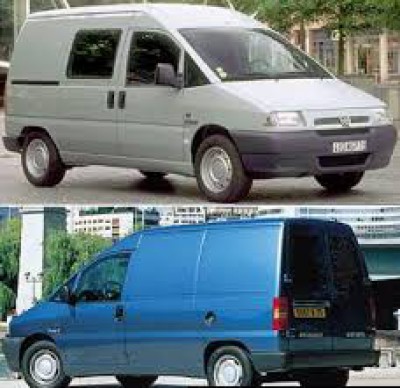

Доброго времени суток.Слышал на крому дорестайл становится фара от москвича 2141 с доделками.
Возникает вопрос - на рестайл от чего-то кто-то пробовал?
У меня под подъездом стоит пежо експерт и сдаётся мне фары там ну очень похожие, ну прям один в один,а купить за полторушку чтобы померять как-то не улыбается.По этому спрашиваю у Вас,может кто-то мерял-сравнивал или знает как это сделать(онлайн),или может от чего другого???
