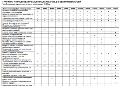

Думаю буде корисно
"графік регулярного технічного обслуговування авто фіат фіоріно"

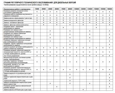

Terraplus писал(а):
Шось не бачу замены цепи ...
Мне в официальном СТО Фиата на Салютной сказали, что цепь у Кубо только в дизельных движках и меняется в ходе "большого" ТО на 120 тыщах пробега Exclamation

Кубас_ик писал(а):
всё верно, на 120 ты
