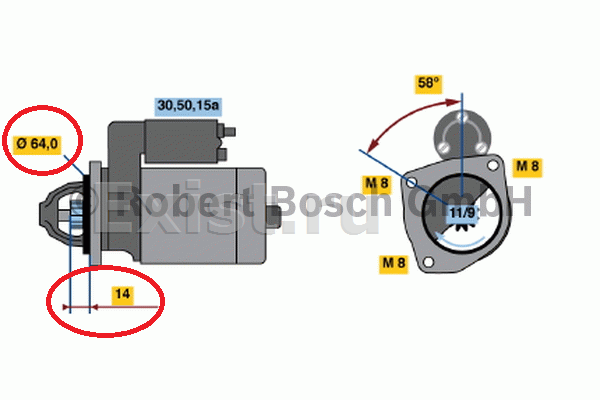

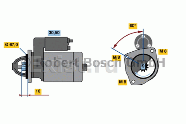

Сообщения: 25290
СообщениеДобавлено: Вс Янв 17, 2016 21:50    Заголовок сообщения: Ответить с цитатой
Тоха55 писал(а):
Я так понимаю что диаметры у всех маховиков разные.А посадочные места коробок и стартеров одинаковые.Поправьте меня если это не так.
воот шото типа того.
стартер 1.5
 Просмотрено:  441 раз(а)
стартер 1.3
 Просмотрено:  449 раз(а)
