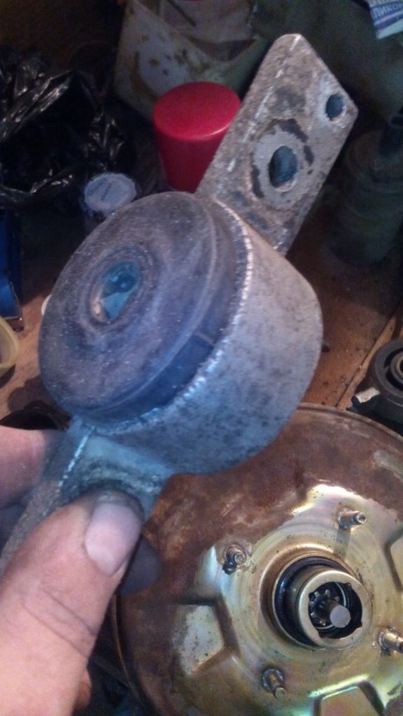

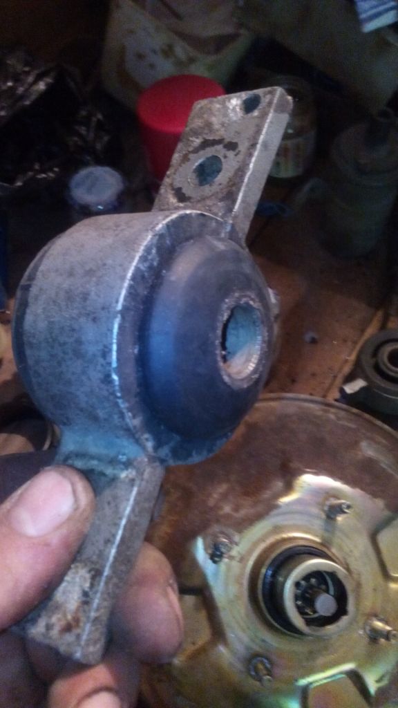

можно и поколхозить на больших салнблоках снемаешь старый вырезаешь резину всю из дюрали и к токарю фаску немного снимаешь и с 9 задни заприсовуются нефик делать и ходят дльше чем родные

СообщениеДобавлено: Пн Июн 06, 2016 21:19    Заголовок сообщения: Ответить с цитатой
подучится типо того

СообщениеДобавлено: Пн Июн 06, 2016 21:30    Заголовок сообщения: Ответить с цитатой
Это сайлентблок с задней балки 2109 ?

СообщениеДобавлено: Пн Июн 06, 2016 22:04    Заголовок сообщения: Ответить с цитатой
да

СообщениеДобавлено: Пн Июн 06, 2016 22:06    Заголовок сообщения: Ответить с цитатой
только поерятьручаг нужно у меня ручаг диаметром 16.5
на 9 какраз токой размер

СообщениеДобавлено: Пн Июн 06, 2016 22:08    Заголовок сообщения: Ответить с цитатой
с 2109 задние заприсовоны в родной корпус от lancia
