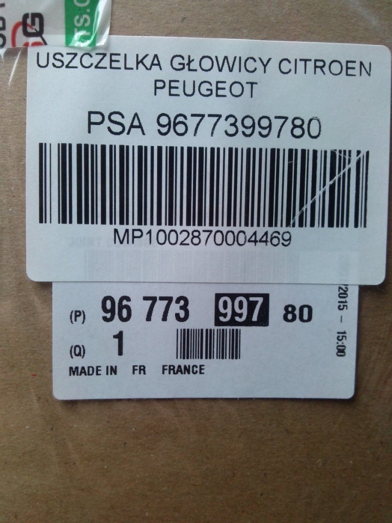

В связи с течью масла из под блока и появлению его в антифризе ... начата подготовка к замене прокладки ГБЦ.
Приобретена оригинальная прокладка ГБЦ - 9677399780
Ценник 300 грн.
Можно взять не оригинал:
Corteco 414644P
Elring 984.136
Но стоимость будет примерно такая же.
Далее в данной теме буду выкладывать другие нужные запчасти и чем все закончилось.
