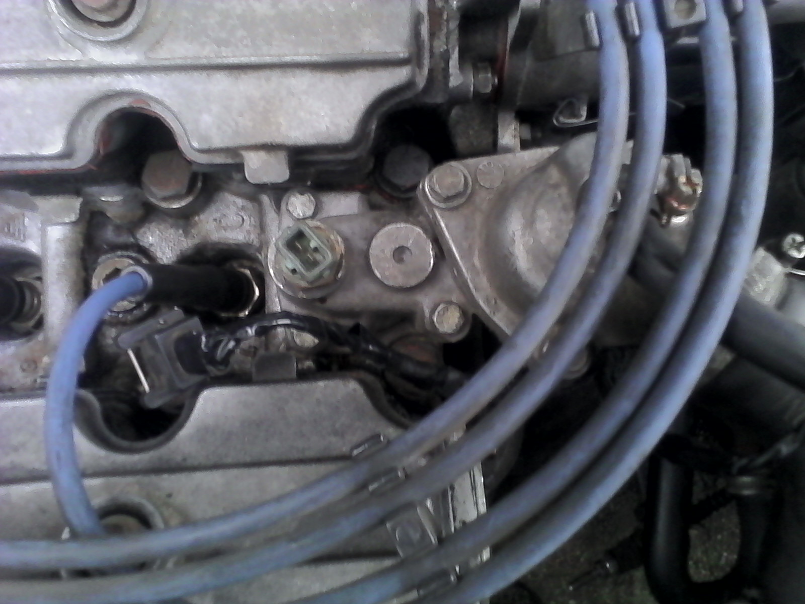

Привет. Помогите решить проблему. Утром начала х..во заводится. замеряли тдож сопротивления 0 что холодный двигатель что горячий. купил новый поставил стало нормально. утром та же история. опять меряю датчик опять сопротивления 0. думал бракованный купил другой опять все нормально. утром опять таки то же самое. ПОЧЕМУ ВЫХОДЯТ ИЗ СТРОЯ ДАТЧИКИ????????????????????????????

1. какой датчик "купил новый"? можешь написать его номер или шо там...
2. какое напряжение бортсети? а на заведённом моторе?
3. датчики выходят из строя потому, что: а) горят, б) разрушаются механически внутри.

СообщениеДобавлено: Ср Дек 02, 2015 10:15    Заголовок сообщения: Ответить с цитатой
Ребята накрывается датчик который на термостате датчик температуры охлаждающей жидкости. Напряжение бортовой сети 14.3в

СообщениеДобавлено: Ср Дек 02, 2015 10:26    Заголовок сообщения: Ответить с цитатой
Два. Один датчик дополнительной подачи воздуха а второй (который накрывается) датчик температуры ох. жидкости

Vovan4ik30
Давай номер датчика, который стоял и номер того, который поставил.

Vovan4ik30
блин, та зафоткай уже и покажи - быстрее и проще будет Smile

СообщениеДобавлено: Ср Дек 02, 2015 10:39    Заголовок сообщения: Ответить с цитатой
стоял бош 0 280 дальше не видно а который купил на нем ни чего не написано. в магазине сказали что это датчик с этого двигателя. не знаю как загрузить фото.[/img]
