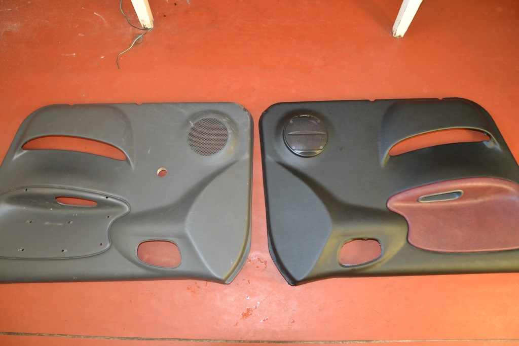

Качество пластика в моем Stilo мне давно не нравилось. И задался вопросом перетяжки. Кроить-шить не очень хотелось и решил я подойти к этому вопросу с другой стороны. На помощь призвал вакуум. Для теста взял дверные карты от Ланоса.
Вот видео самого процесса: https://youtu.be/dqrnaAEtlFE
И один из результатов (фото).
К своей машине еще не приступал. Сейчас делаю приспособу, что бы можно таким способом делать торпеду и потолок. Хотелось бы узнать, что думает уважаемое сообщество фиатоведов о таком способе перетяжки пластика.

Принцип такой - делается подставка под деталь, что бы атмосферным давлением не раздавило ее. А потом создается вакуумным насосом или даже пылесосом создается разряжение внутри. Атмосферное давление прижимает кожзам по всей поверхности. Участки с углублениями надо , конечно, немного прогреть феном для того, что бы жожзам растянулся. Перед нанесением клея можно попробовать "на сухую" и посмотреть где могут образовываться складки и вообще как все это будет выглядеть.

СообщениеДобавлено: Вс Ноя 22, 2015 13:35    Заголовок сообщения: Ответить с цитатой
Физика -значение атмосферного давления примерно 1 кг на 1 кв. см. Например площадь дверной карты примерно 100см*100см=10000 кг.
Так вот, если устроит разряжение воздуха под картой, то сверху на него будет давить воздух с огромным усилием - до 10 тонн. и соответственно прижимать материал. При этом можно растянуть где необходимо и обеспечить хорошее клеевое соединение (конечно при условии подбора соответствующего клея). При этом можно и подогреть для эластичности кожзама и полимеризации клея. Я себе сейчас ваяю для этого термоблок из десятка кварцевых инфракрасных ламп для равномерного и сильного нагрева
