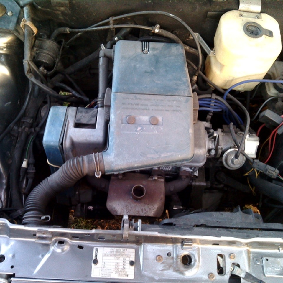

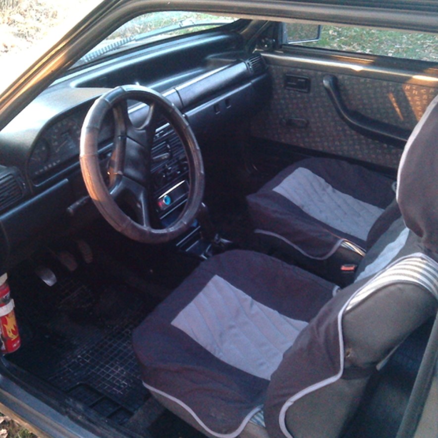

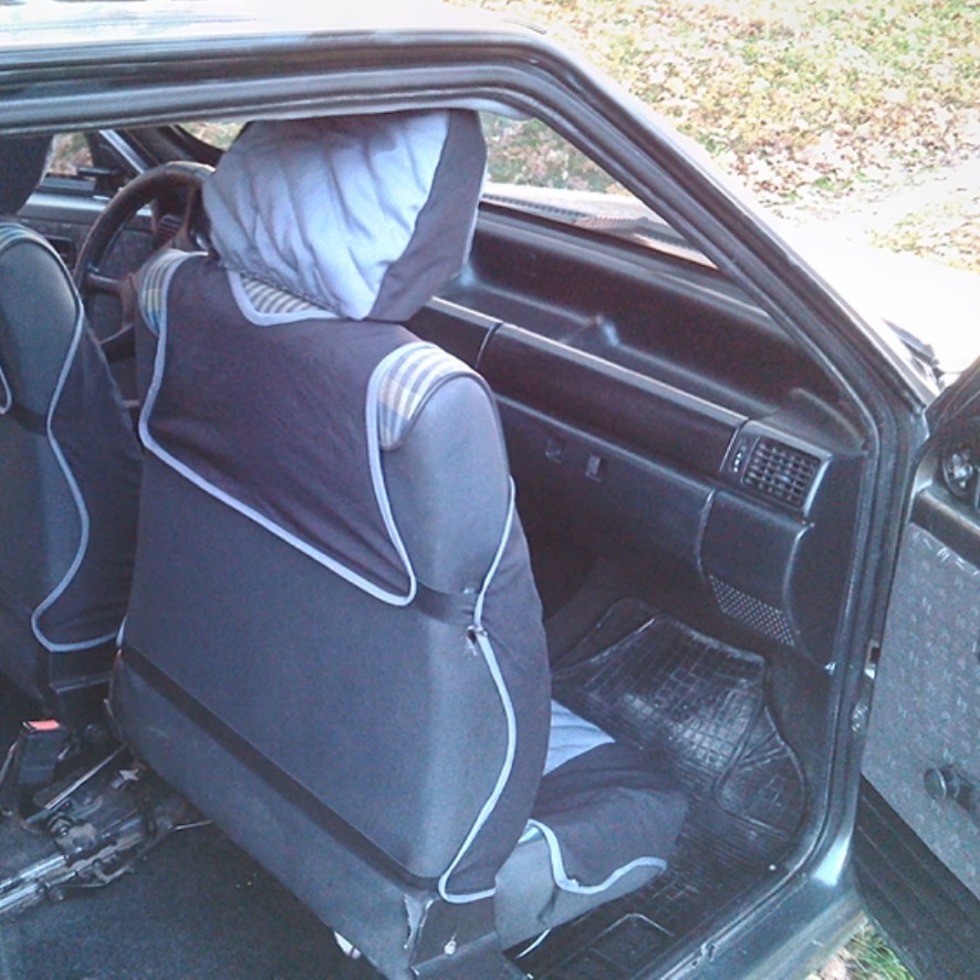

Здраствуйте! Хочу приобрести сибе первую машину вот ето уно https://auto.ria.com/uk/auto_fiat_uno_16471068.html
В машинах пока что несилён,как на мой неопитний взгляд машина в хорошем состоянии.Звонил хозяину распрашивал о ней говорит кузов подварен,покрашен,ромер кузова как на фото видно сохранился хорошо но только вот на чашках или стаканах какието вмятини спрашивал у него что ето говорит что вроде следи от заводской точечной сварки.пробег на сегоднешний день составляет 280 тис, она у него 2 года и ети два года на ней есдила жена, накатала 60 тис! По ходовой и двиготелю за ети годи ничё неделалось.С учёта говорит снимается безпроблем.она у него по доверености,а покупал у заядлого уновода с Хмельници!
Денег она стоит немалих,поетому обращаюсь к вам сюда за подсказками и советом:
1) Может ли бить ето заводская точечная сварка возле номера кузова?
2)Какое состояние машини по фото для таких годов и стоит ли она таких денег?
3)Что на ней за двиготель, какой мощности приблизительно и капризний ли он
Извините за безграмотность правописания
Фото салону
 Просмотрено:  336 раз(а)
Фото двиготеля
 Просмотрено:  382 раз(а)
Фото двиготеля
 Просмотрено:  359 раз(а)

Спроси номер движка у хозяина. Потому как неразборчиво. 1.1 не самый лучший двигатель. Заядлые уноводы с Хмельницкого тока Макс и Гена. Сверхнапомаженность задумывает. Вопрос с левой дверью вижу. Точек таких не встречал. Если бы был литровый, то все возможно с ценой. Но опять таки: как поварил и как покрасил? Кто? Чем?
Варена она била до него, переварени были задние стакани под длиннейшие двухсторонние масляние амортизатори так как на родних била жосткая ето предидущий хозяин переваривал,а он только заганял машинку на переварку порогов и покраску так как сказал что после предидущего хозяина была поцарапана и била маленькая вмятина на переднем криле.
Сам он тоже неособо разбирается в машинах поетому где посмотреть номер двиготеля? Как его потом рашифровать и что видно по левой дверке?

Хозяин говорыт что двиготель 1.1 60 л.с Может ли в двиге 1.1 бить столько лошадок????

Да, это 1.1 файр. В простом 54 лошади. Или же 1.3 простой - там тоже 60 лысов.

Ну это название такое. А технически простой 1.1 это 138 В.000, файр 160 A3.000, хоть там и 57 лыс, если быть точнее. На эксисте посмотри, сколько их там разных:
http://exist.ua/cat/TecDoc/Cars/Fiat/480
Потому и говорю про фото с таблички и с блока движка (потому как движки часто меняют Wink ) Но лучше всего 1.0 файр. Ибо очень надежный, ремонтопригодный и т.д. Когда столкнешся с ремонтом-обслуживанием, поймешь очень много. Smile Но если там стаканы переварили под хзчто, то можно только предполагать, каких еще "модернизаций" там напихали. Confused И повторюсь: очень уж он напомаженный с повышенным коэффициентом губокраса. Laughing Но выбор в качестве первого авто Уно одобряю - обслуга на уровне 08-09, а качество и все остальное на порядок выше, ИМХО.
