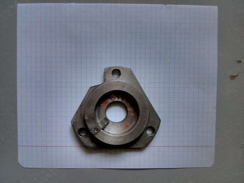

если поможет,могу сфотографировать сами кондуктора,может по фото понятно будет?

СообщениеДобавлено: Вт Окт 20, 2015 10:19    Заголовок сообщения: Ответить с цитатой
поможет, конечно.
если сфоткать чотко перпендикулярно.

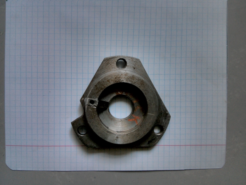

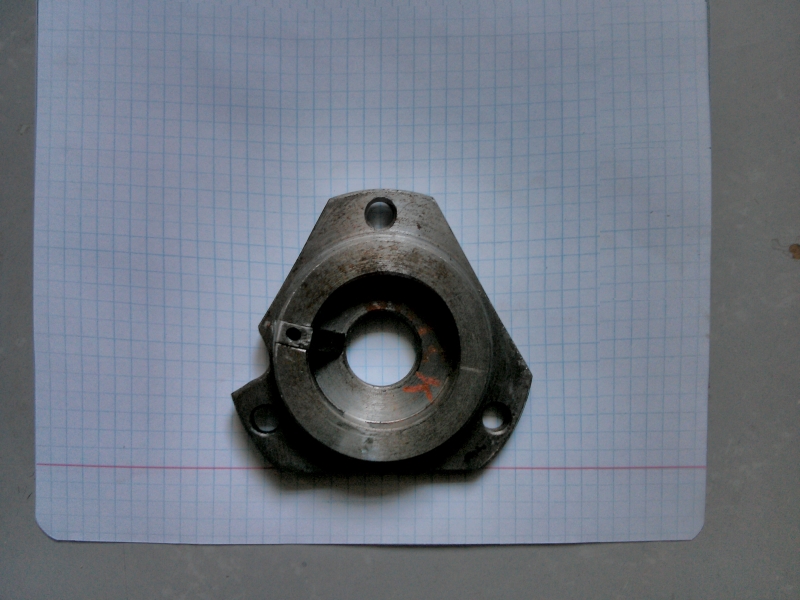

СообщениеДобавлено: Вт Окт 20, 2015 10:35    Заголовок сообщения: Ответить с цитатой
первое выпуск,второе впуск

СообщениеДобавлено: Вт Окт 20, 2015 10:42    Заголовок сообщения: Ответить с цитатой
impala25
не сильно затруднит, если попрошу поставить каждый в то положение, как он на мотор вешается, бо так не совсем понятно от какой шпильки мериться.

СообщениеДобавлено: Вт Окт 20, 2015 10:50    Заголовок сообщения: Ответить с цитатой
CreAtoR писал(а):
impala25
в этом не могу помочь,я не знаю как они ставятся на мотор

СообщениеДобавлено: Вт Окт 20, 2015 11:17    Заголовок сообщения: Ответить с цитатой
impala25
та уже вроде нашел, разберусь.
промеряю эти и прикину палец к носу, спасибо.
