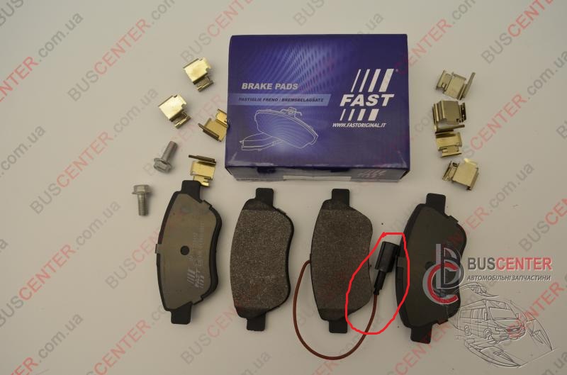

Добрый вечер.
Снял колесо (левое переднее), смотрю висит оторванный провод (черного датчика как на фото нету). Что это такое? Что за датчик? Насколько он критичен или можно ездить?

Не критично никак, просто индикации предельного износа не будет. От этого редко умирают. Но можно и поменять. Черное- разъем, а не датчик. Им является точечный контакт в теле накладки, как сотрется она до контакта, так и засигналит.
