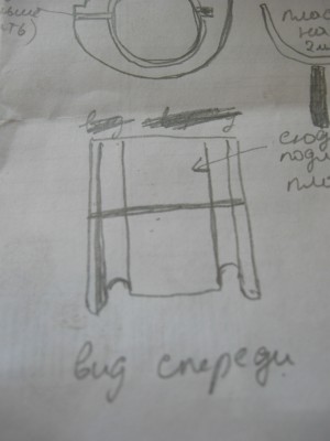

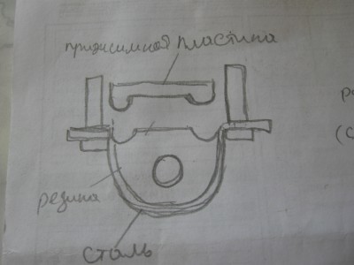

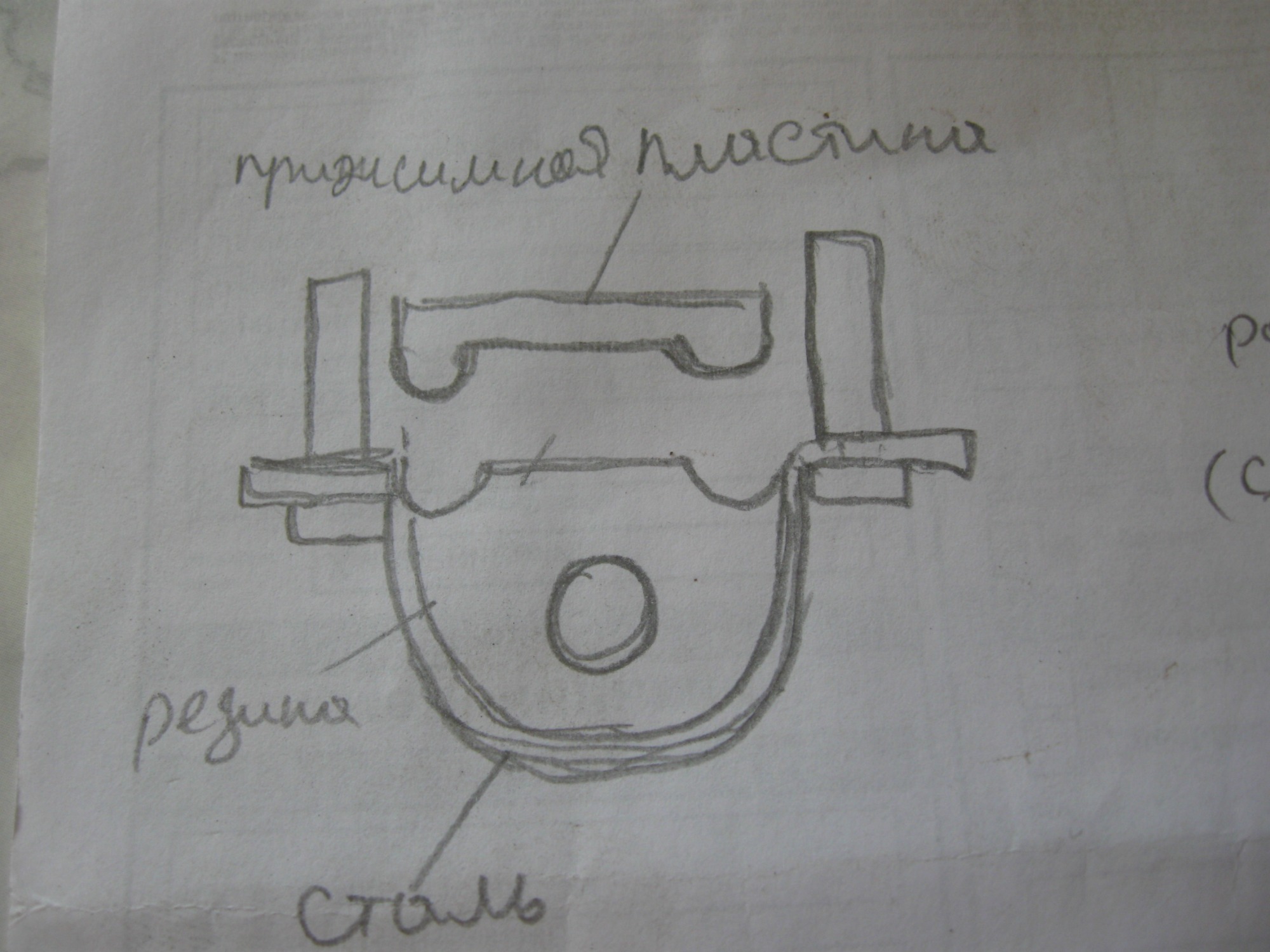

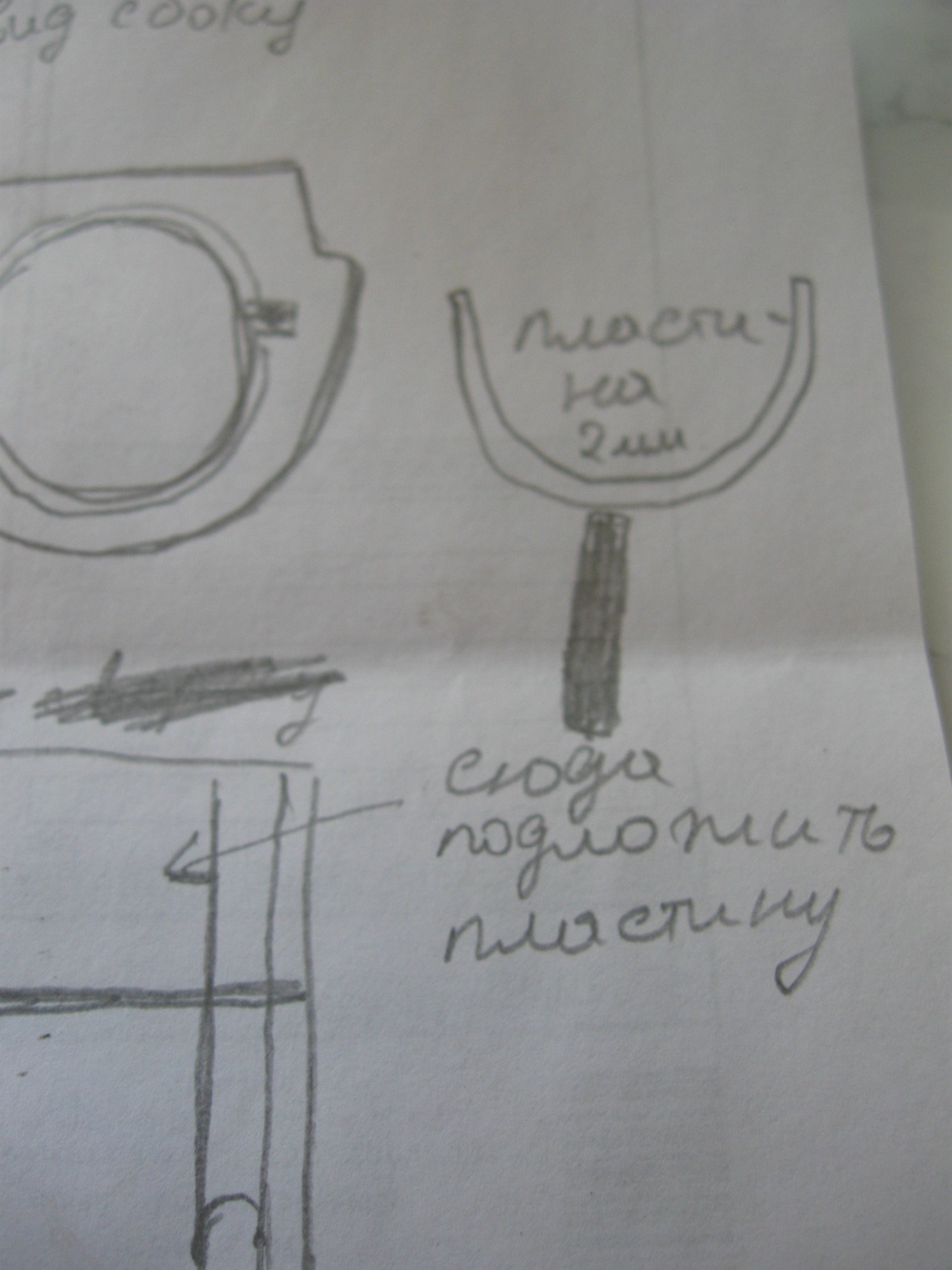

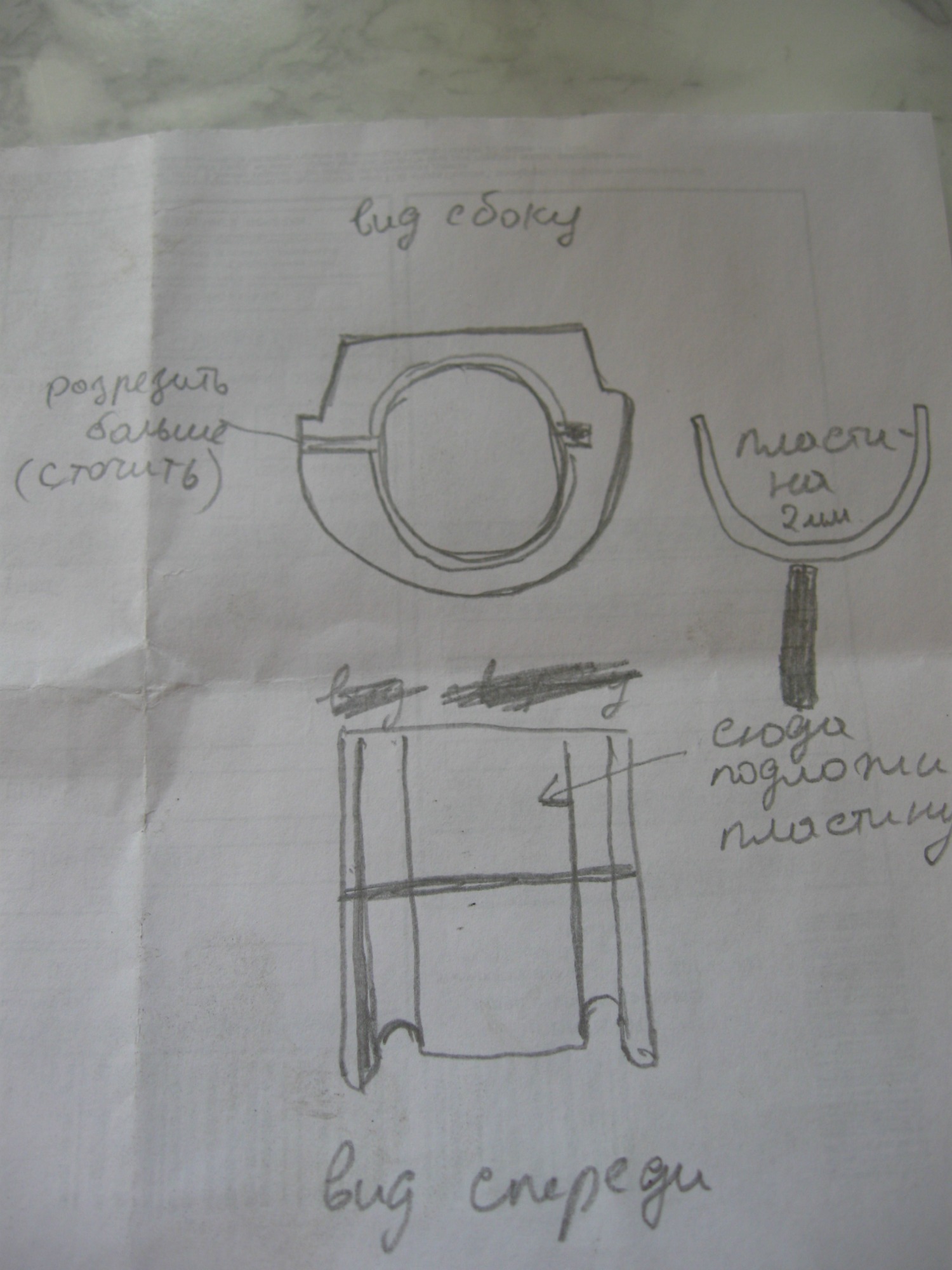

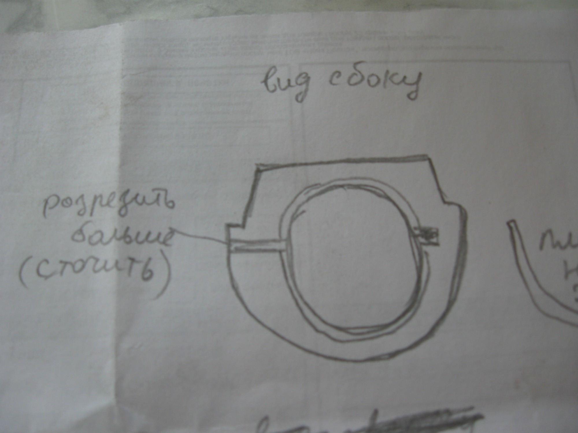

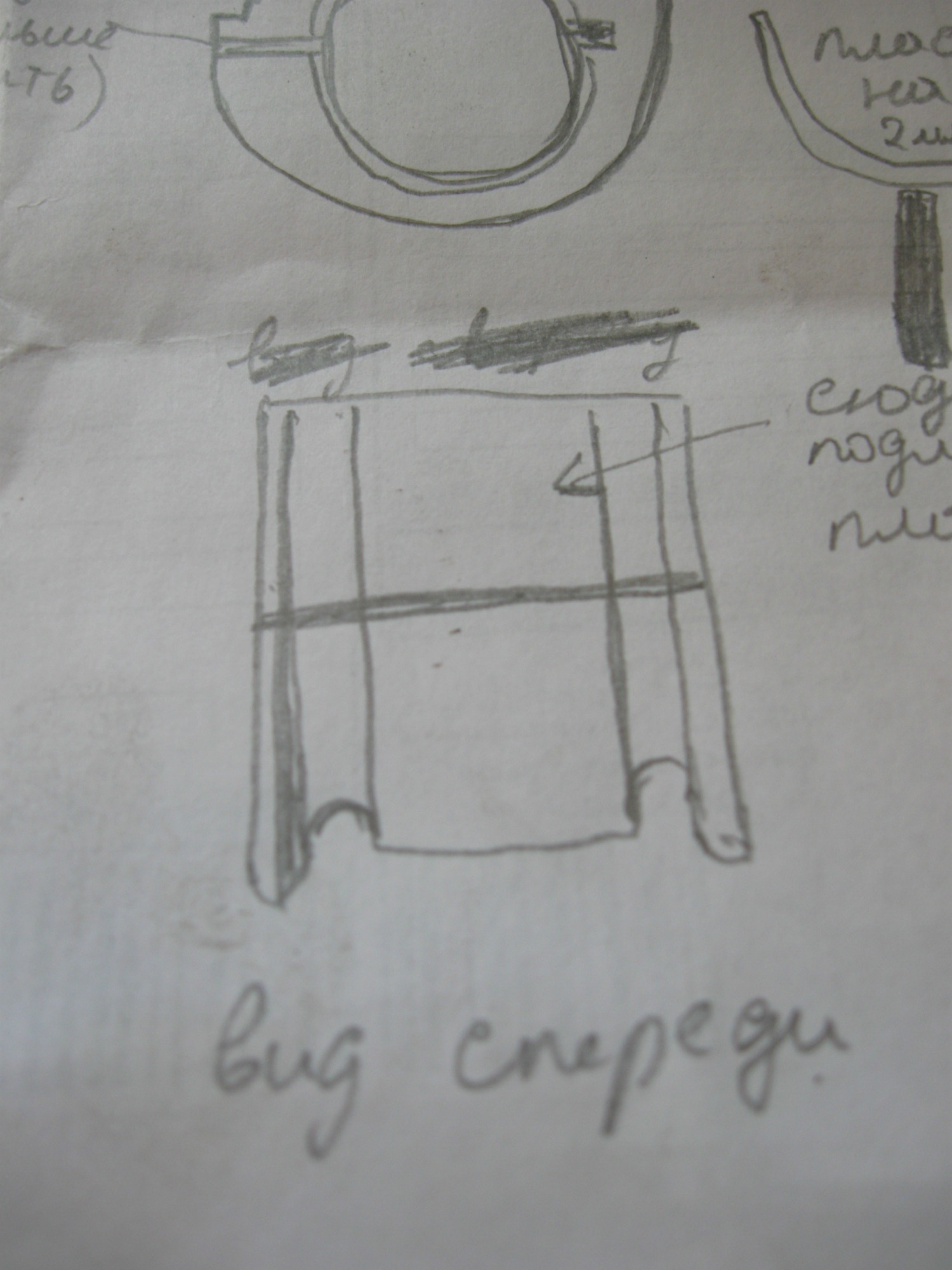

Вопрос знатокам и кулибинам и малоимушим Хочу на обсуждение выставить вот такую идею Вот пришла мысль как можно продлить жизнь резинкам реактивной тяги на тот случай когда надо их поменять а денег пока на это нет
Фото с эскизом прилагаю на нём всё видно.
Это сделать типа вкладыша который будет дополнительно обжимать если резинка уже разбита
Критика принимается в любом виде Кроме той что ""зачем заново изобретать велосипед или зачем ремонтировать старое если можно купить новую запчасть
Повторяюсь это [b]временно
на тот случай когда надо поменять а денег нет

еще проще виковирять старую резину и покласть резину с реактивной тяги жигуля уже второй год катаюсь без проблем, и еще это называется передний стабилизатор

Извиняюсь,но о какой тяге идет речь?
У нас вроде роль реактивной тяги выполняет ,собственно,сама рессора.
Это с передней подвески!
А это кстати хорошая идея!!!!
Вообще предлагаю создать отдельную тему по переделкам и удешевлению ремонта Фиата Добло . А то как то всё разбросанно!

Шматок ременя ГРМ в помiч
именно, он самый, зубчатый.. Laughing
