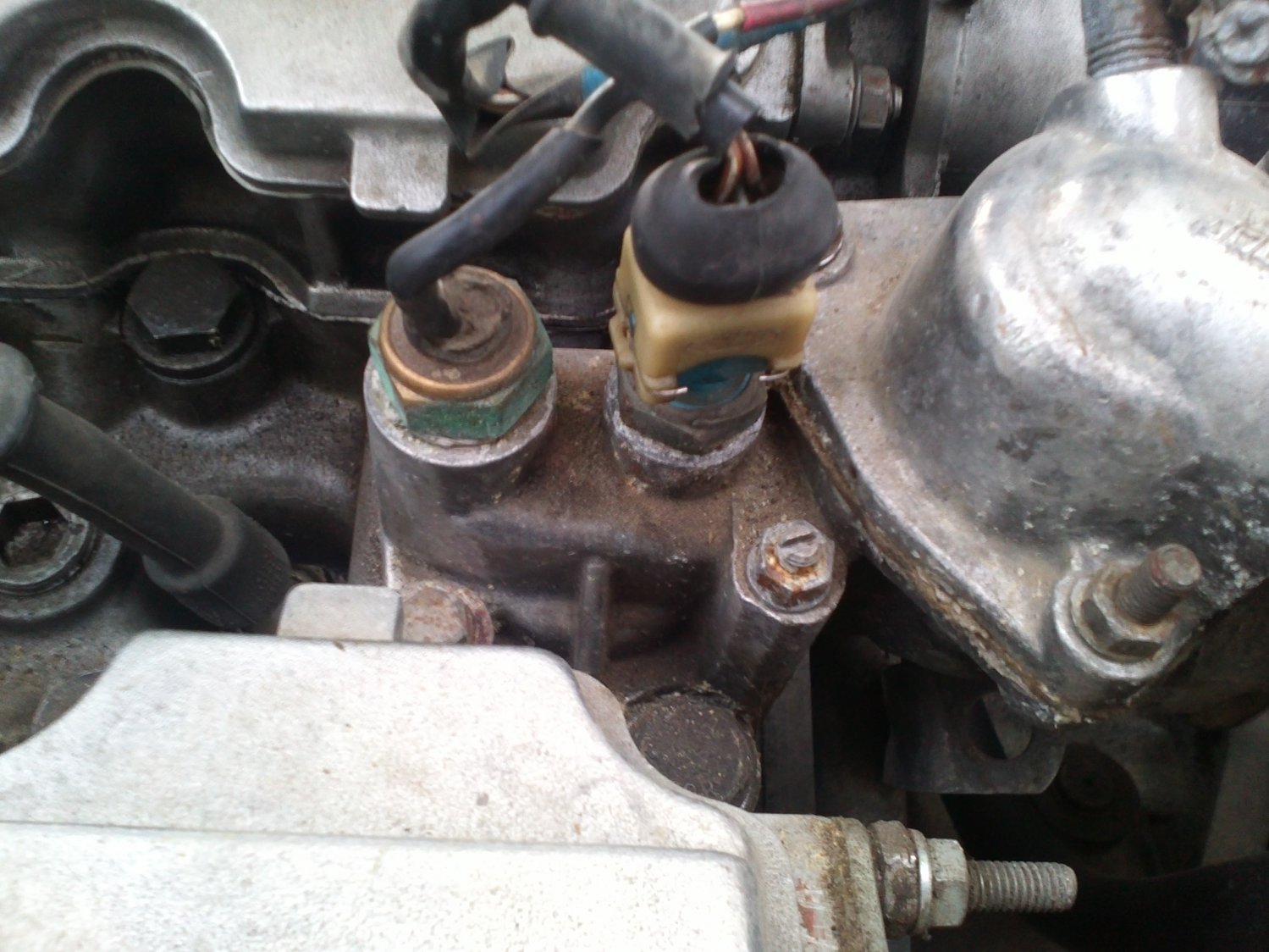

Подскажите,за что отвечает этот датчик? Один идет на мозги,а второй не могу понять.Отключаешь вроде не на что не реагирует.Раньше не обращал внимание,а тут решил поискать ответ в книжке и не нашел.И еще вентилятор включается когда стрелка показывает 115-120 градусов.Датчики и на вентилятор и на приборку новые.Помпа с термостатом тоже новые.Патрубки и низ и верх горячие.А когда вентилятор включается то работает очень долго пока температура не упадет до 90.Подозреваю радиатор.Заранее спасибо.

Датчик поменяй
Который в нижней части радиатора
На фото слева похоже на термодатчик приборки т.к. провод один (если масса двс-кузов херовастенькая то на приборке при включении электронагрузки будет в + уходить температура)
А слева стандартный датчик на мозги ДВС

| Термостат на шпильках, а должен быть на длинных болтах.

| audio-terrorist писал(а): | Датчик поменяй
А слеваe стандартный датчик на мозги ДВС |
Датчик внизу менял,все равно тоже самое.А температурный на приборку стоит между 2 и 3 свечами он тоже есть.Я б не заморачивался просто интересно стало ,ни где на фиатах не видел его.

Может это просто чей то колхоз ?
Проследи по проводу куда уходит

| Книголюб писал(а): | | Термостат на шпильках, а должен быть на длинных болтах. |
А у меня болт закис и лопнул -я его высверлил и нарезал большего размера резьбу после чего закрутил ремонтную шпильку
