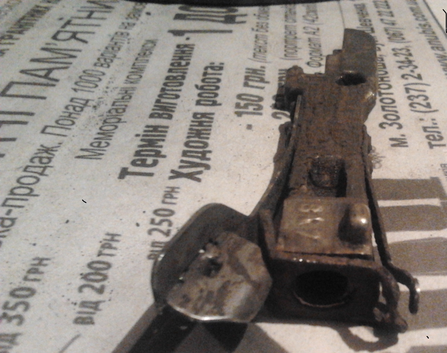

Доброго вечора! Фіат Тіпо 89.1.4.зад барабани. збираюсь замінити всю тормозну систему. Для початку зняв задні барабани глянути що там, а там 0. пусто.. зовсім нічого немає. колодки задні вже єсть, рем комплект вже єсть, цікавить ця розпорна планка, оскільки вона в мене одна і та це не в повній комплекції. Питання, можливо поставить колодки без цих планок? Вони в основному для ручніка чи мають дуже велику роль і для обичного тормозіння? І ще одне питання по поводу тормозних трубок. Яка на них різьба? Чи ці трубки потрібно заказувати під марку чи можна купить на базарі. Фото планки прикріплю через 2 мин. Дякую.

1. планка нужна обязательно.
2. М10х1

Планка. здається не хватає регуліровочного болта
2. М10х1
Дякую.. но цііна на них просто космічна. Для купівлі потрібно іти в іншу тєму? Якщо можна і тут то "Куплю розпорну планку можливо 2 шт")

WP-S 1.1100 правый
WP-S 1.1101 левый
на реал авто по 200 грн

Тормозов нормальных без них не будет, это факт.
Ручника тем более.
А недорого - это сколько??? (у меня они в наличии, новые)
Кстати, то что на фото - уже мусор, выкинь.
