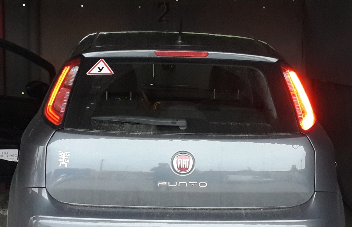

Всем привет.
Случилась беда - стал тускло светить диод габарита на задней левой фаре Fiat Grande Punto 2013 г.в. (36 тыс. пробег)
Беда в том, что диоды эти впаяны в корпус фары. На сервисе предложили купить новую за свой счет (Уверяют, что на оптику гарантия 1 год либо 50 тыс км (что раньше наступит).
Обращался на разные СТО, на половине при слове Фиат - сразу говорят "нет, спасибо", на других ребята крутили-крутили, но браться не захотели.
Вопрос: если диод выходит из строя он может вот так тускнеть или он гаснет раз и навсегда? Может ли быть проблема в недостаточном напряжении? Может кто подскажет. Спасибо.
Сравнение со светом габарита правой фары
 Просмотрено:  483 раз(а)

СообщениеДобавлено: Чт Июн 04, 2015 20:12    Заголовок сообщения: Ответить с цитатой
С конца- недостаточное напряжение проверяется тестером.
Т.к. схема включения и питания неведома, заочно судить трудно-...нам бы схемку, аль чертеж, мы б затеяли вертеж...
Да, с диодами так и бывает- деградация, но в вашем случае там не один- много, и опять же, нужно разбираться.

СообщениеДобавлено: Чт Июн 04, 2015 20:18    Заголовок сообщения: Ответить с цитатой
Хех, схемку... Я, конечно, поищу но очень сомневаюсь, что оно в природе существует.
В том то и беда - знахари смотрели, крутили, но браться что-то пробовать делать не захотели. Это официалы, еще 6 крупных СТО в Днепре и 3-е гаражных знахарей =(
п.с. Реально может быть, что гарантия на фару 1 год?!
Fiat Grande Punto (2013 г.в. 1,4 типтроник)
Сообщения: 17345
СообщениеДобавлено: Чт Июн 04, 2015 20:33    Заголовок сообщения: Ответить с цитатой
А вы почитайте гарантийные обязательства, на некоторые вещи ее совсем нет.
Схему вы вряд ли где найдете, надо искать простого, как в медицине- земского врача-практика, такого же электрика+электронщика.

СообщениеДобавлено: Чт Июн 04, 2015 21:20    Заголовок сообщения: Ответить с цитатой
Вот так дела, сгорел диод - меняйте фонарь Facepalm
У меня такие же.
Я думал что там обычная лампа, которая просто просвечивает трубку.
Фару снимали? А то зародилось сомнение.
По моему VIN коду такие запчасти:
http://fiatonline.com.ua/home.html?page=shop.browse&category_id=591425&eper_code=6U_199253701000

СообщениеДобавлено: Чт Июн 04, 2015 21:32    Заголовок сообщения: Ответить с цитатой
Спасибо, я в запчастях тоже не нашел диод. Он впаян в корпус оптики (
Один человек, занимающийся тюнингом диодной оптики, согласился посмотреть. На выходных повезу.

СообщениеДобавлено: Чт Июн 04, 2015 21:57    Заголовок сообщения: Ответить с цитатой
А я б не имея схемы для начала перекинул бы местами разъёмы на фонарях, сравнил бы на них напругу и ток, а потом бы уже и выводы делать можно.

СообщениеДобавлено: Чт Июн 04, 2015 23:30    Заголовок сообщения: Ответить с цитатой
http://www.drive2.ru/l/2723599/
подозреваю человеку по гарантии могли сделать,проблема не единична

СообщениеДобавлено: Чт Июн 04, 2015 23:58    Заголовок сообщения: Ответить с цитатой
Еще при хорошей пиковой подачи тока они могли запросто дергадировать. Не единожды наблюдал на всех типах светодиодов.
Управление скорее всего шимкой. Связь с фарой по кан-шине какой то?
Или там проще все? Отвал массы кокой то тоже нельзя исключать, как и пайку отвалившуюся. Я сейчас уже ни чему не удивляюсь..

СообщениеДобавлено: Пт Июн 05, 2015 02:01    Заголовок сообщения: Ответить с цитатой
Такая же проблема вылезла еще в октябре, как раз ко второму ТО. На сервисе что-то подшаманили, две недели горел габарит нормально, потом опять стал тускло. Позвонил, говорю снова таже проблема, сказали записиватесь к гарантийному инженеру, он будет определять, гарантийный случай или нет Shocked Пока не доехал. Потом зимой задння противотуманка отказала, тоже светодиодная оказалась, официально - только полная замена противотуманки, как в случае с задним фонарем, в случае отказа габаритов.
