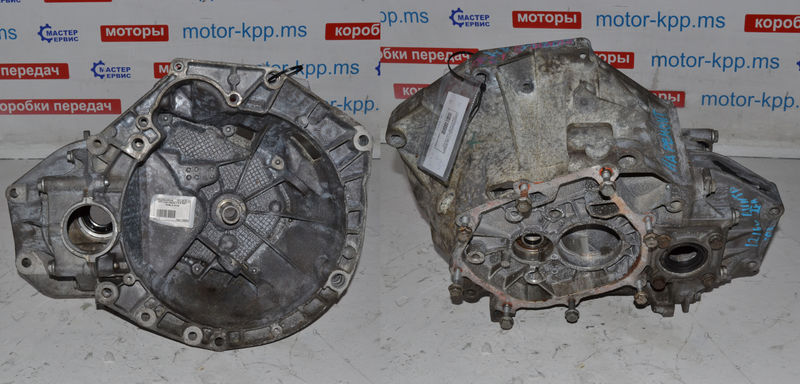

Куплю корпус передний или нерабочую КПП 1.4 8V FIAT DOBLO. тел. 095-00-66-838

А что с твоим? Просто колокол сам не только с добло подходит.

а на 1.2 разве не такая ж по размеру каропка?

Вылез палец сателитов и разбил корпус коробки и крышку сателитов

На сайте местной разборки предлагает аналог: КПП 5 ступ механ нажим троса 1.2i ft LANCIA Y 1996-2003, КПП 5 ступ гидр нажим 1.4 16V ft FIAT DOBLO NEW 2009-2015

ну от коробки 1.2 вродь как есть колокол, надо поглядеть более внимательно в каком он состоянии.
если подойдёт - можем договориться.

Колокол и сам диф (корпус сателлитов тобишь) перекручиваешь его ведомую шестерню главной пары на новый корпус сателлитов и вуаля!

так мне и нужен колокол и корпус сателлитов

так мы и выясняем насколько оно подходит одно от другого.

подходит.

к сожалению, из корпусных деталей есть только средняя часть и крышка диффа.

Сколько будет стоить крышка диффа и есть у Вас палец сателлитов?

Крышки одинаковые. Палец отдельно вам врятли кто продаст. Эти кпп ставились на многие машины. Отличаются только рядами, количеством передач и на 1.6 добло колокол свой.

по сателлитам завтра посмотрю.
сначала определимся с запчастями, затем уже будем торговаться.
