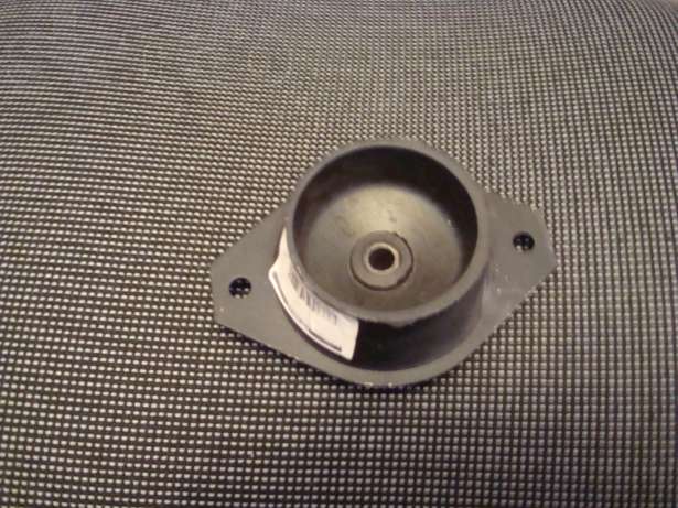

Всем доброго времени суток!Подскажите пожалуйста , нужна замена подушки двигателя Croma2.0(задняя правая)как на фото мне подойдет?

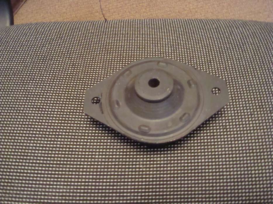

Не знаю как правильно её назвать,скину фото Embarassed

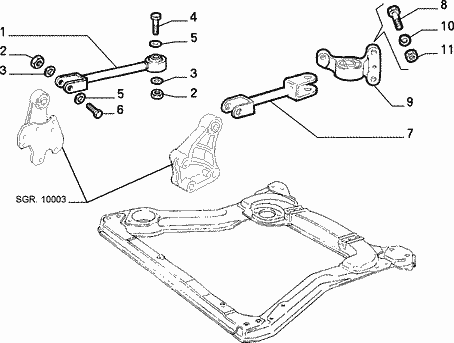

а там разве не шото такое типа?
1 или 7+9

Жень, он не верхнюю показал на фото, просто нету у него нужного ракурса.
Автору: судя по фото подушки - подойдет.

Нужно смотреть какая именно у Вас, потому как у меня крепление подушки на три болта, но кто-то переделал под такую как на фото.

Задняя правая ему нужна.В зависимости от года были на 2 болта и на 3.
