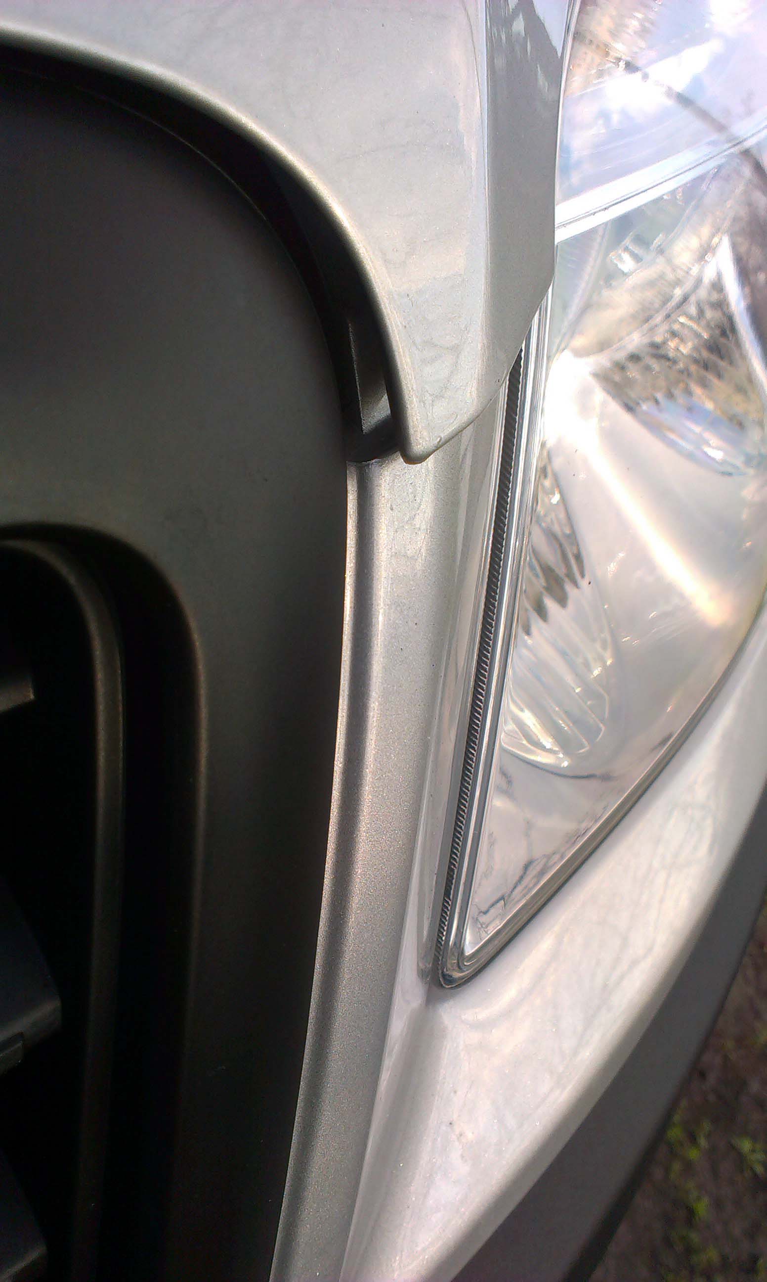

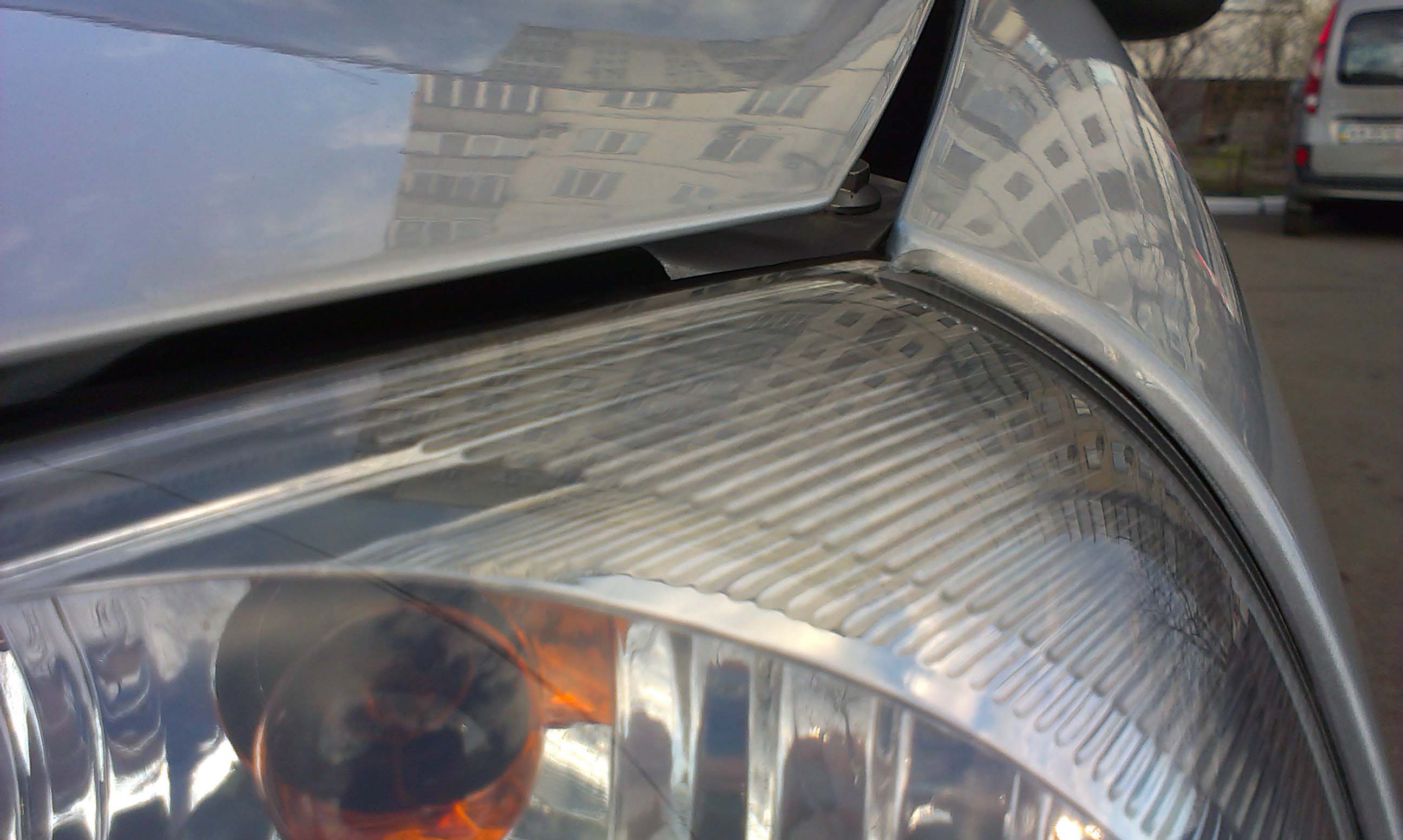

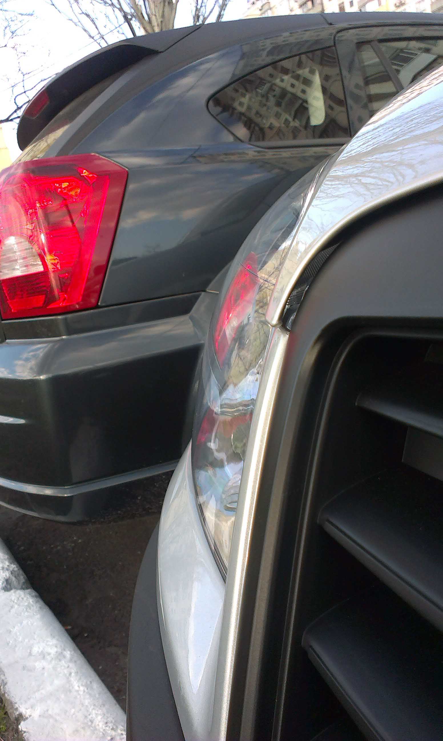

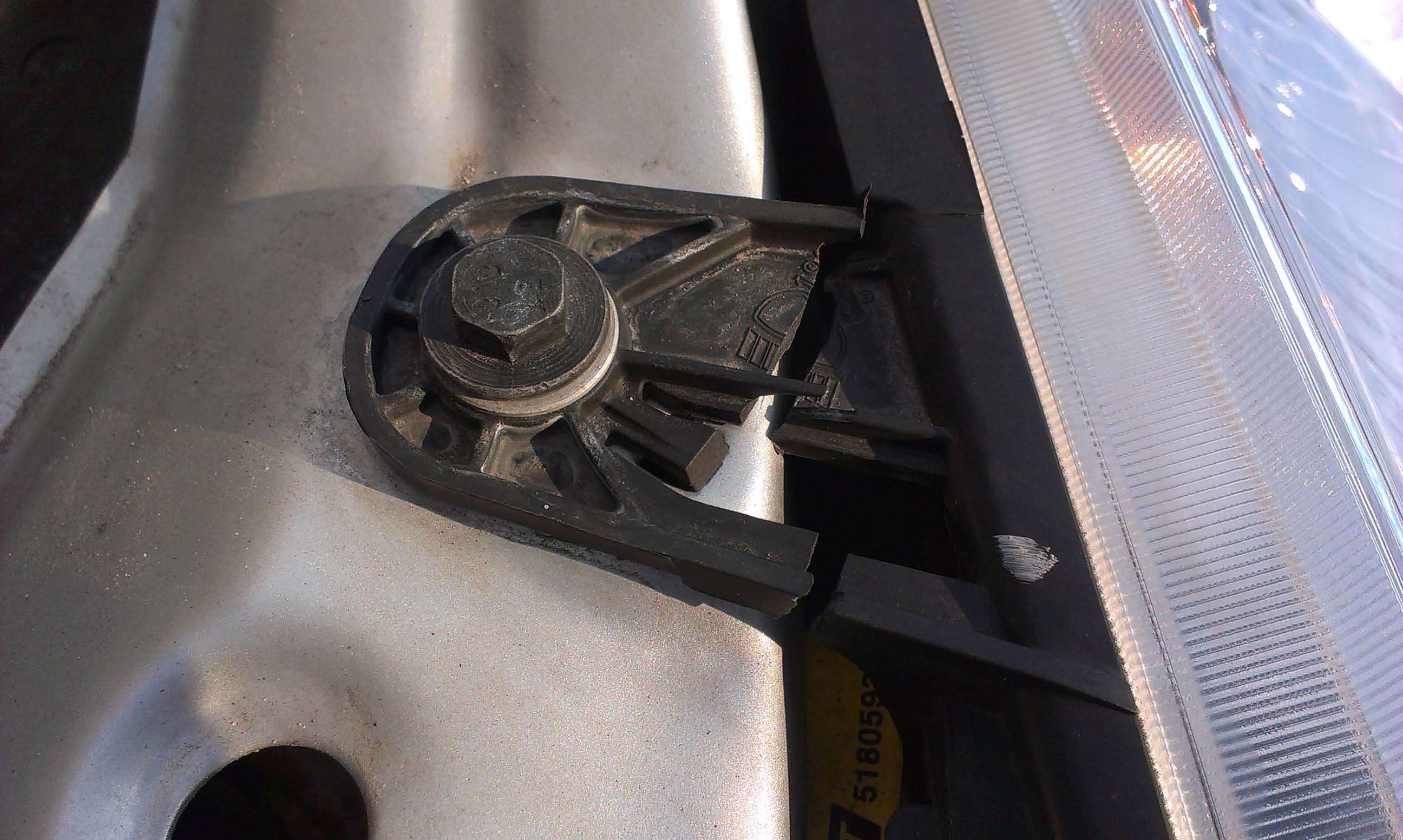

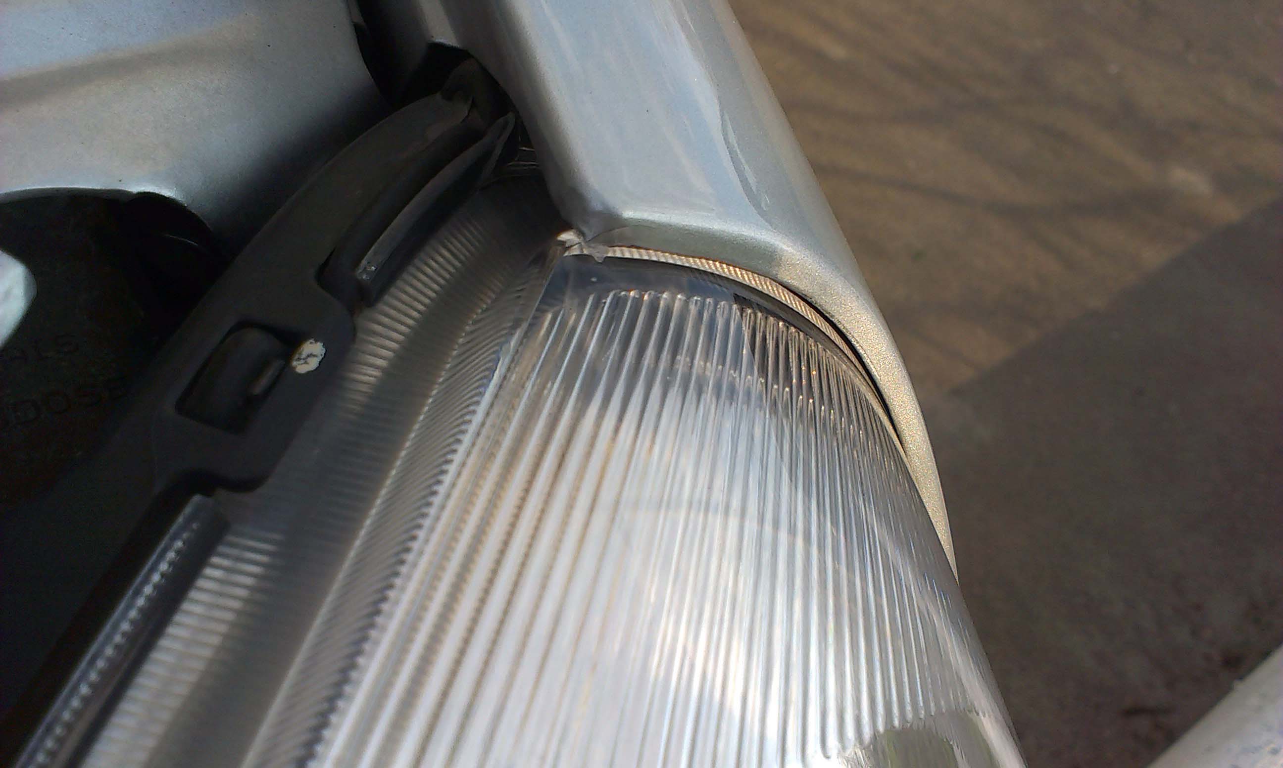

Всем привет.
Одним утром, решил проверить уровень масла, открываю капот, а там: сорваны крепления фар, радиаторная решетка треснула и ушла на 1-1,5 см под капот, фары также ушли под капот, смотрите фото. Кто-то ночью скорее всего сдавал назад и торцанул меня. Где это можно недорого отремонтировать в Киеве. Все части целые, кроме крепления фар, на решетке есть трещина, но не значительная. Заранее благодарен. (Авто Fiat Doblo 2012)

Эпоксидный клей, звездочка T25, ключ с головкой на 10 и немного физической силы для того что бы дернуть "очки" вперед . Ну и аккуратность при разборке - "реснички" на ура ломаются)
На сервисе любом слупят не меньше нескольких тысяч грн.
С моим автопарком приходилось и не такое делать. Если нет желания самому возиться - могу помочь.
