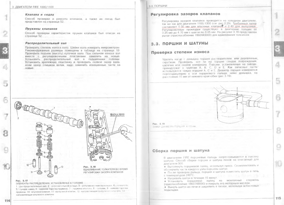

СообщениеДобавлено: Пн Мар 02, 2015 11:32    Заголовок сообщения: Ответить с цитатой
vova0811
Не большие, по книге именно эти зазоры и есть нормой
Кролевчанин
Зарегистрирован: 04.12.2012
Сообщения: 4550
Откуда: Кролевец
СообщениеДобавлено: Пн Мар 02, 2015 13:29    Заголовок сообщения: Ответить с цитатой
Вот тебе мануал, если на слово не веришь! Wink

Зазоры действительно большие(на 1.5 вобще 0.4.-0.5) механики удивляются Rolling Eyes
Может кто знает секрет таких больших зазоров?
