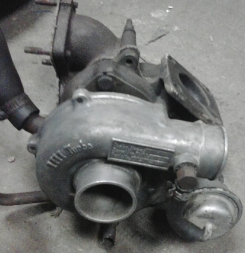

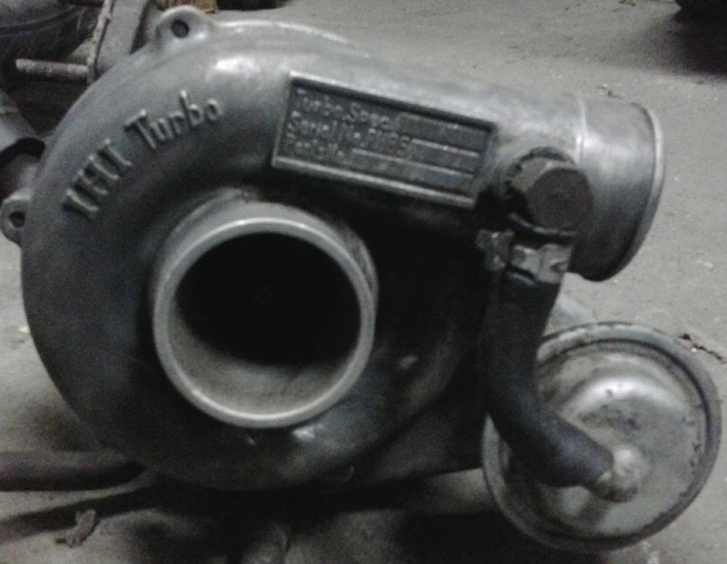

Турба вот эта стоит.думаю что наврядли родная потому как на коллекторе прямоугольное крепление а на турбе квадратное.

Сообщения: 13804
СообщениеДобавлено: Пн Фев 09, 2015 20:53    Заголовок сообщения: Ответить с цитатой
DuffyDuck
родная.
прямоугольник на коллекторе с еще двумя шпильками снизу то для кронштейна. там должна стоять стальная пластина которая крепит к блоку и поддерживает коллектор и турбу.

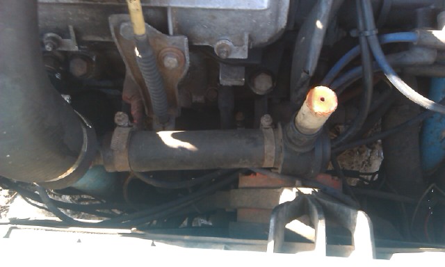

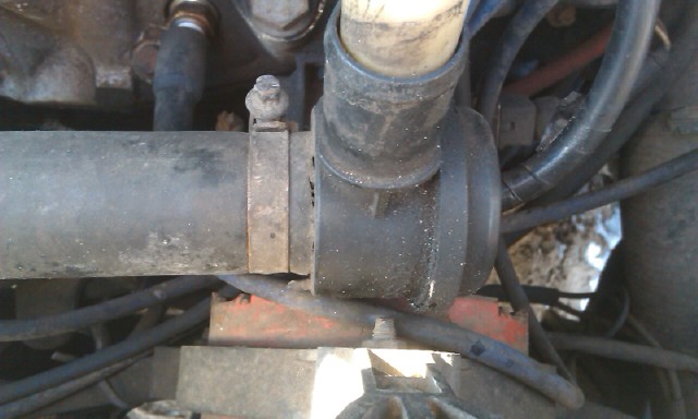

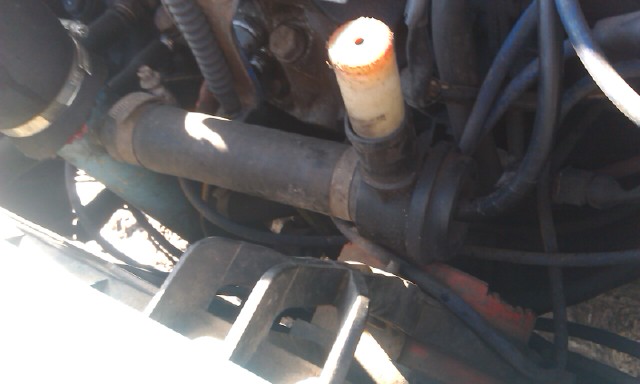

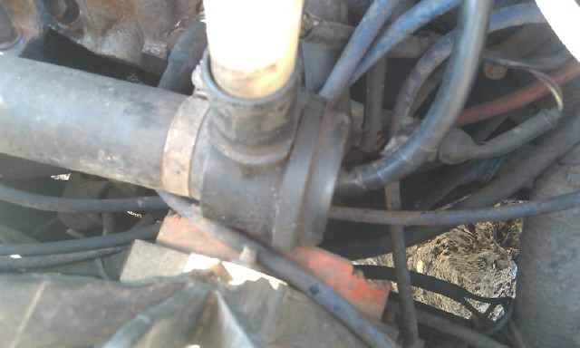

Вот такая хрень!

Такой мне кажется пшикать не будет!

А шойта там воткнуто?

zanski
это было с покупки !

DuffyDuck
И что? Не трогать? Ничего, что эта хрень мешает клапану выполнять свою функцию?
