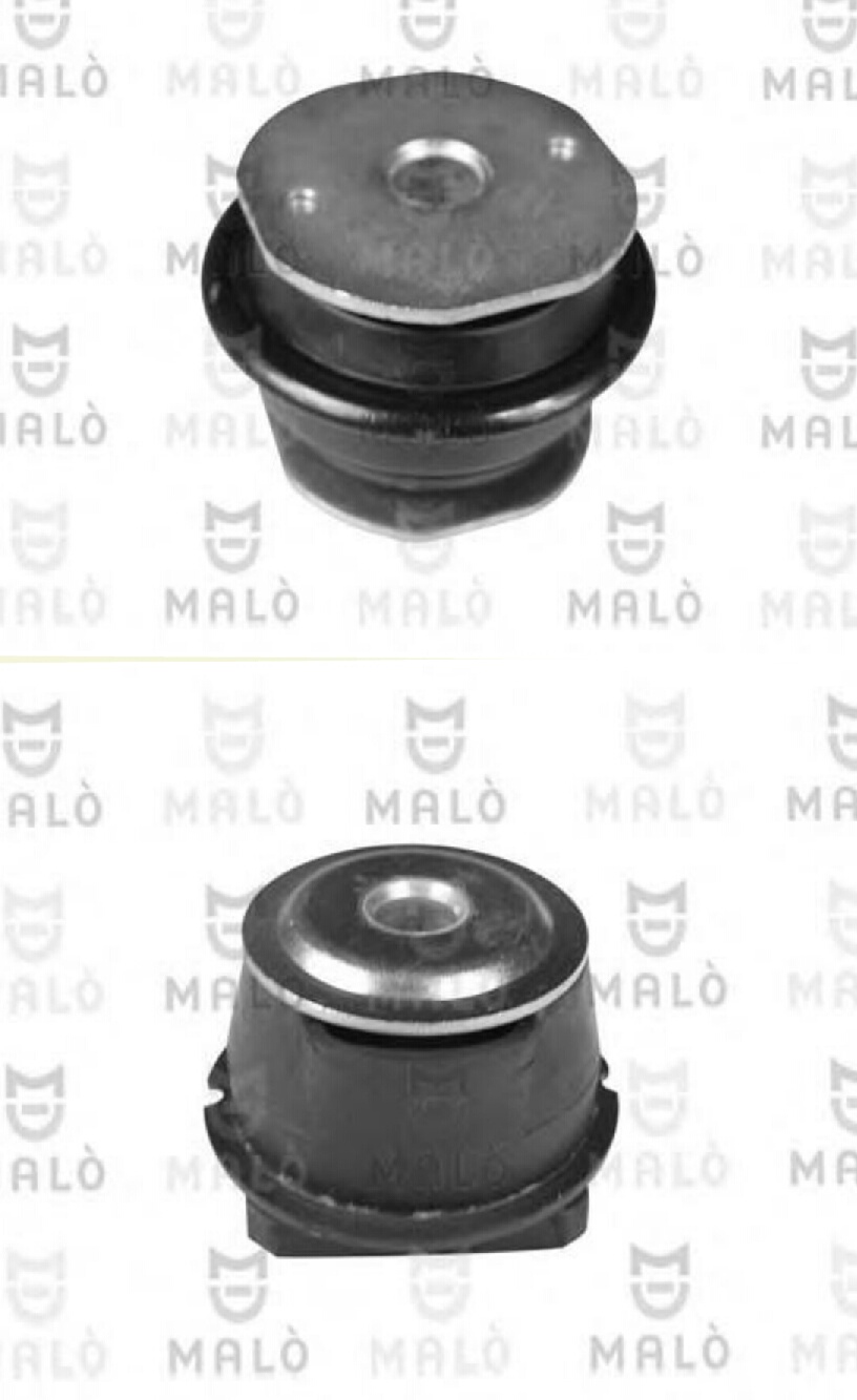

ru8la
Зарегистрирован: 23.10.2009
Сообщения: 505
СообщениеДобавлено: Вт Июн 17, 2014 18:30    Заголовок сообщения: Ответить с цитатой
передняя и задняя
