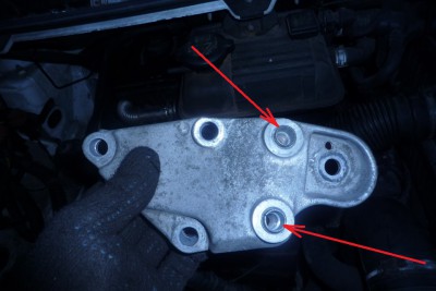

Всім привіт!! Потрібна Ваша допомога, вже протягом місяця три рази обривається кронштейн який кріпиться до двигуна .тобто його відриває від головки і блока, хто з таким стикався
буду вдячний за пораду

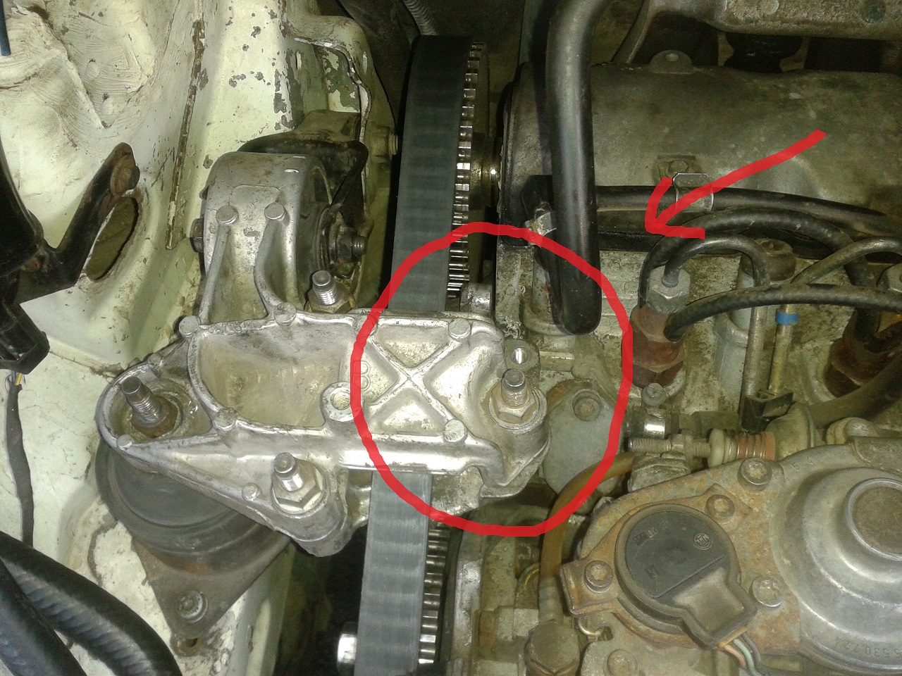

Запитання трохи не по темі.
Шо в тебе за насос стоїть??? Бо у мене такого датчика немає.

ШЕН
В дивись рісьбу на болтах, на в головці.

СообщениеДобавлено: Вс Ноя 16, 2014 00:56    Заголовок сообщения: Ответить с цитатой
так насосы разные вот у одного есть, а у второго нет, вот всё

ну а по теме, у меня отрывалась вот эта резиновая здоровая байда что крепится к ланжерону, пытался её отремонтировать, ну или можно сказать переделать, толку ноль, в итоге купил новую (точнее б\у с разборки) да и всё
Попалася фотка, важливо щоб стояли направляючi (позначенi стрiлкою) i перемiряти болти (щоб вкричувались на як можна бiльше виткiв) не котроткi.
