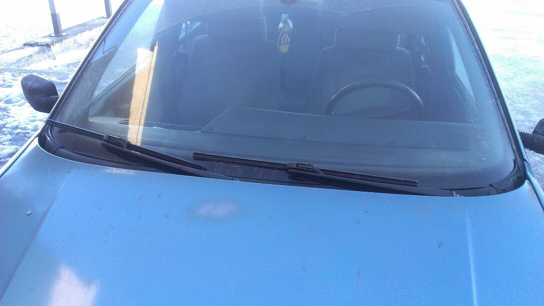

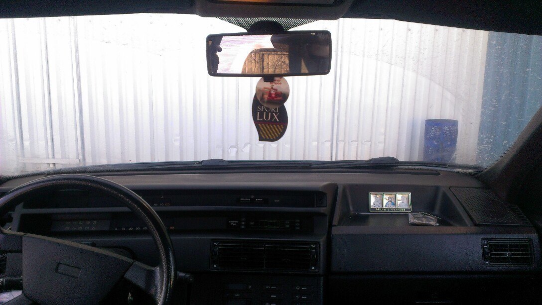

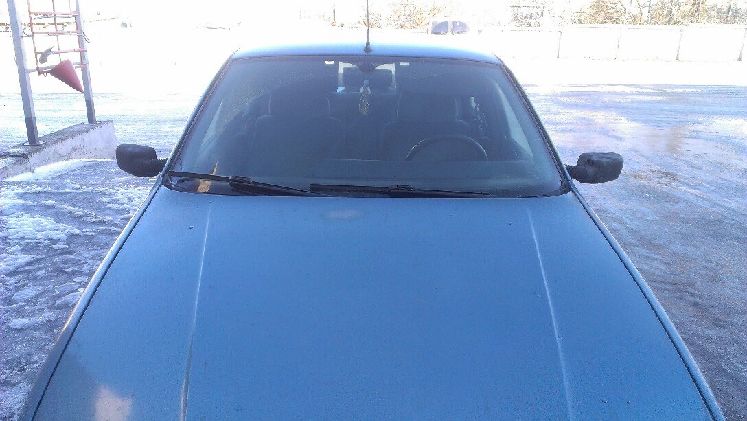

Катаю поводки от десятки уже не один год, вполне всё устраивает! Внешний вид не портит + практично и не лежат на пол стекла, перед глазами Laughing От ланоса примерял - не понравилось...
Так что советую десяточные! Там они разные, короткий/длинный, у меня стоит два коротких, есле не ошибаюсь! Good

Я заехал на разборку и мне подобрали от Ауди, с какой не знаю, но продавец сказал, что с разных, один короче. Мне понравилось. Да. Ничего не трет, в общем, зачетно и по 50 гривен
