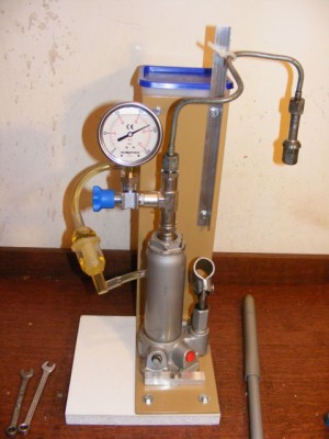

http://www.drive2.ru/l/5095389/
Тут с картинками.

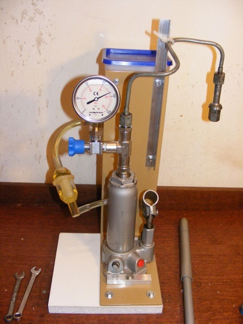

Во блін. Подібний зробив. А від чого трійник і кран, синенький такий? Мені прийшлось робити постійно підключений манометр.
Unchik
Зарегистрирован: 30.12.2009
Сообщения: 4893
Откуда: Молодогвардейск
Авто: Samand
СообщениеДобавлено: Вт Май 26, 2015 21:24    Заголовок сообщения: Ответить с цитатой
igogo
Кран похож на вентиль от газ.баллона.Тройник не знаю.

igogo, а які зміни, чи як переробили домкрат?
igogo
Зарегистрирован: 07.06.2011
Сообщения: 34
Авто: not available
СообщениеДобавлено: Пт Май 29, 2015 15:11    Заголовок сообщения: Ответить с цитатой
Ну я його сильно переробив. Шток з поршнем зовсім викинув. Наверху манометр на постійно, на бік на форсунки вихід. Редукційних клапан заглушив намертво. Опускання лишив.
Хотів з краником. Як на фото. Але не зміг знайти трійника і крана такого.
Лишились в принципі креслення, якщо когось цікавить. Але там складніша переробка.
