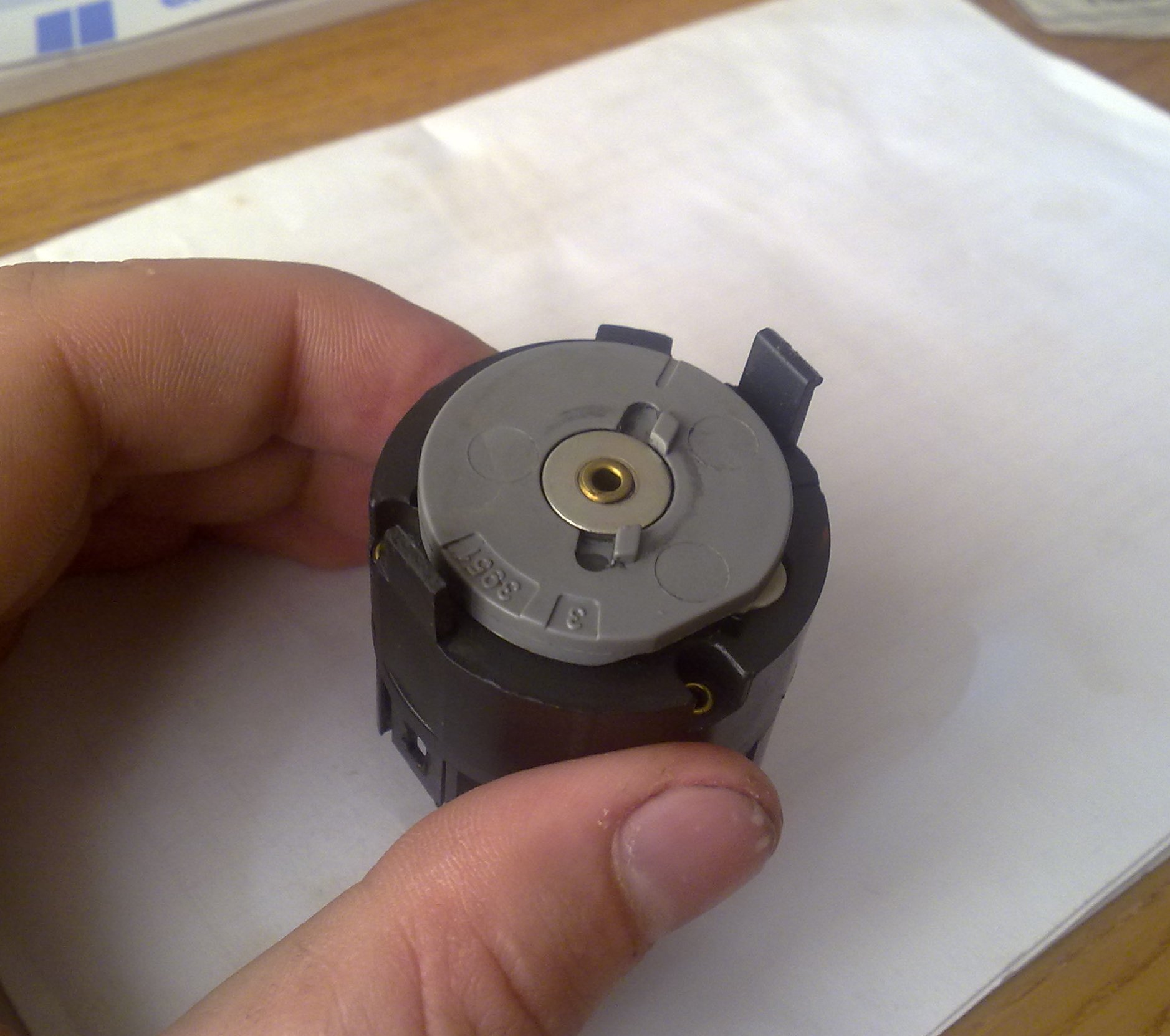

baden_baden
Зарегистрирован: 05.02.2013
Сообщения: 62
Откуда: красноармейск
Авто: FIAT CROMA
СообщениеДобавлено: Пн Окт 13, 2014 21:29    Заголовок сообщения: Ответить с цитатой
У меня есть контактная группа.
Осталась на старом замке.Завтра посмотрю в гараже,насколько она живая. И отпишусь Very Happy

Петька
Зарегистрирован: 15.05.2014
Сообщения: 108
Откуда: Павлоград
Авто: Fiat Tipo 1995 г.в., 1.6 моноинж
СообщениеДобавлено: Вт Окт 14, 2014 11:03    Заголовок сообщения: Ответить с цитатой
у меня такая
 Просмотрено:  218 раз(а)
