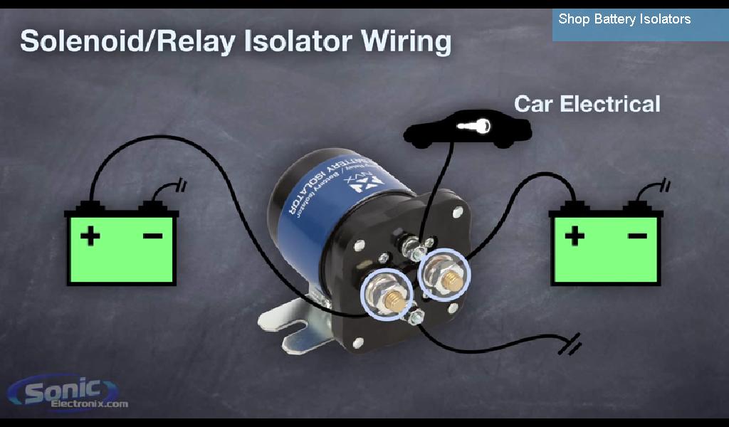

Доброго дня
по техпасспорту авто с оборудованием кондиционром мощности генератора 70A либо 90А
цель и задачи хочу поставить два аккумулятора (Основной 60Ah) и (55Ah дополнительный это Optima Blue Top - AGM)
с помощю Isolator Relay - НЕТ ДИОДЫ
приципы работы девайса
тут видео https://www.youtube.com/watch?v=CGD8HAeg5UA
Основной аккумулятор на капоте только для старты и сигнала.
другой дополнительный аккумулятор будет в салоне, он обеспечивает работы Вебасто и другие оборудование на 101% в течении 8 часов без зарядки а в ночью взять и зарядить в дома если это необходимости.
Вопрос:
Такое подключение через Isolator не нужно ли заменить более мощным генератором ?

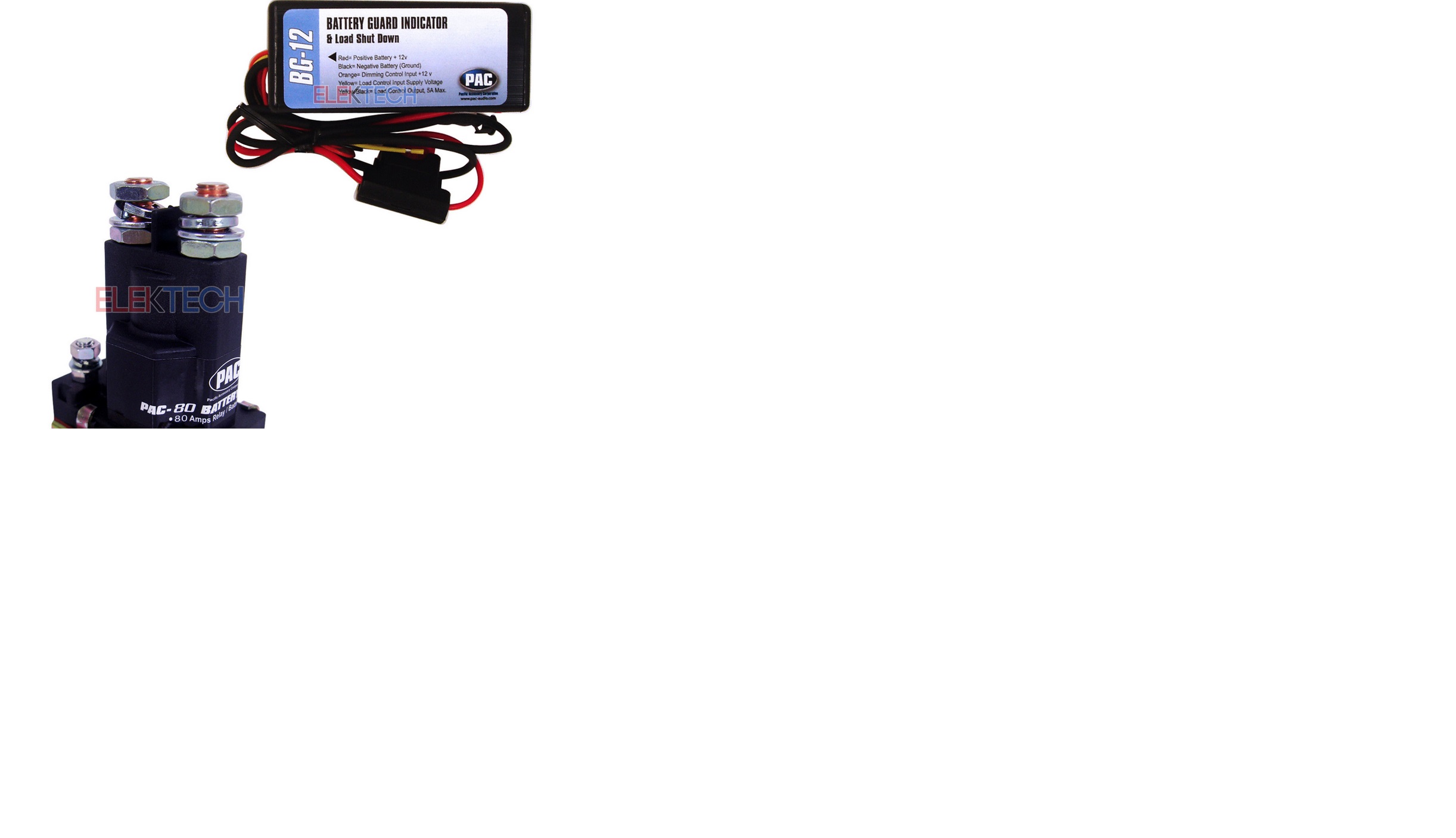

Не красивую рекламу смотрите, а про различия в заряде, работе разных типов АКБ почитали бы. На какую АКБ генератор будет оглядываться при заряде, до какого напряжения, кто токи перераспределять будет? Не припомню я такого режима заряда двух, даже однотипных АКБ, параллельно включенных.
А "изолятор" этот- такое старое "новое", что страшно сказать- обычный контактор, что умельцы лепят на отключение массы уже давно тому назад.

Да не факт, что Омериканцы такое используют!!! Рекламе верите?
Про диоды. Вот с диодами как раз интереснее- они грамотнее развязывают источники и нагрузки, но все-равно, проблемы ЗАРЯДА от одного генератора ПРОСТО не решат, т.к. в любом случае разное останется разным. Ну не перепрыгните вы физику одним американским девайсом. Впрочем- пробуйте, деньги ваши.

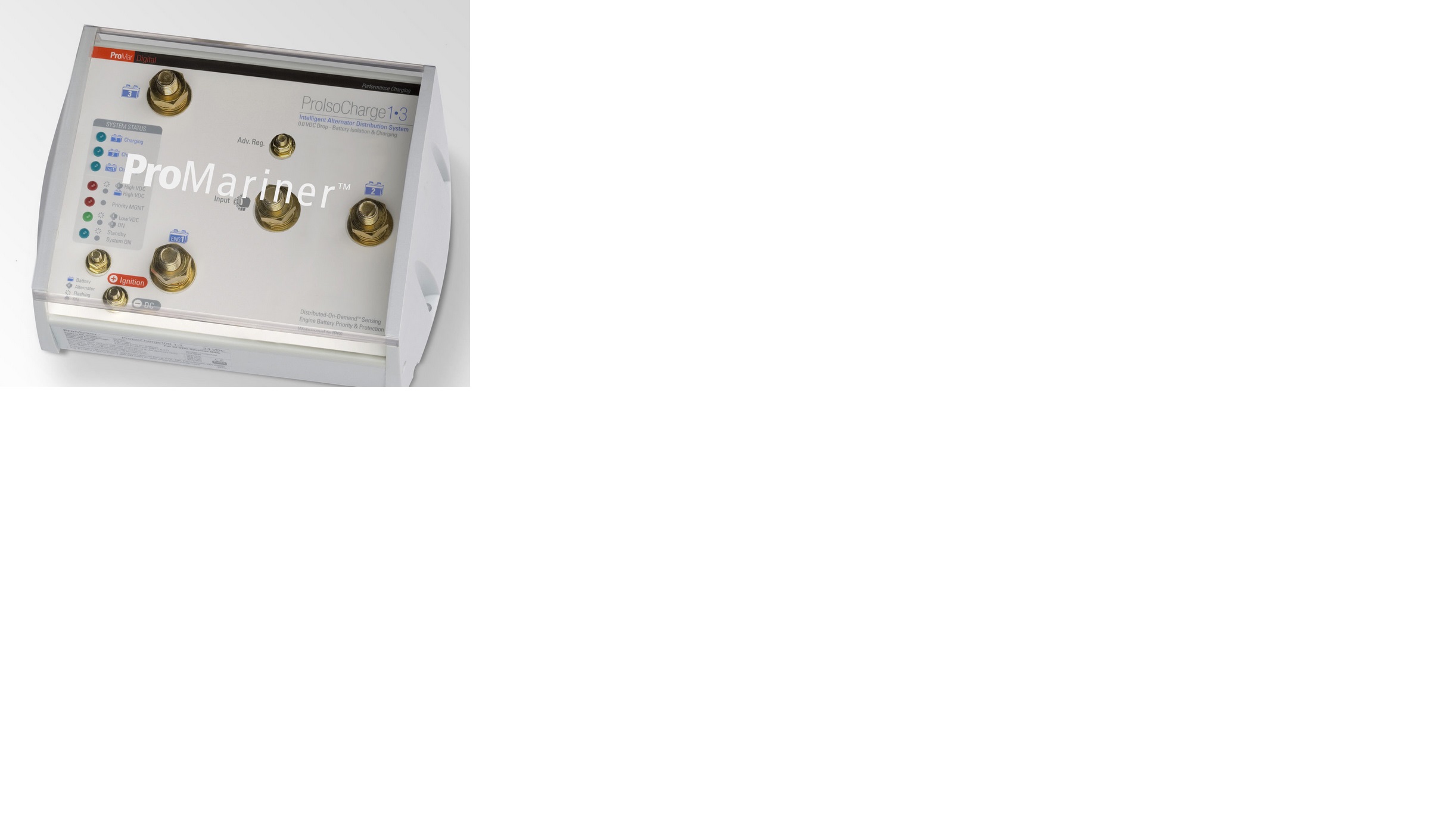

Таким Китаем пахнет, что электронике делать нечего, только мозгам.

простой Китая с индикатором уровня батарейки
Полностью с электронной управлении в том числе что зарядить
Электронная
 Просмотрено:  171 раз(а)
Простой
 Просмотрено:  238 раз(а)
