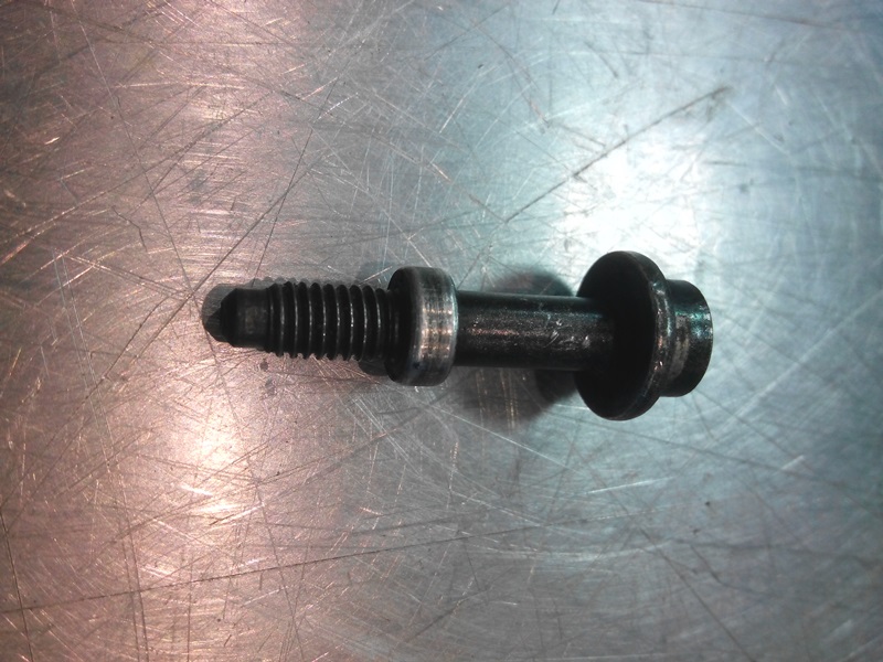

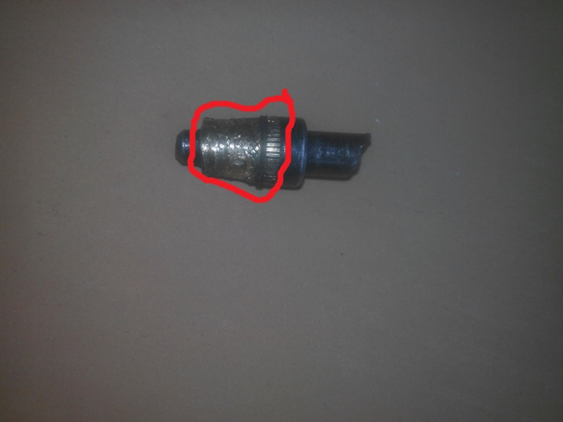

Здравствуйте. Нужны болты на крепление клапанной крышки, она же впускной коллектор (одна цельная пластмассовая деталь) для doblo 1.9 простой дизель.
Здесь отображен под №4: http://www.elcats.ru/fiat/Parts.aspx?Unit=0bc8788b-a4d6-4c37-9e78-ad54912e4eab&Title=10255%2F10+-+%D0%92%D0%A1%D0%90%D0%A1%D0%AB%D0%92%D0%90%D0%AE%D0%A9%D0%98%D0%99+%D0%9A%D0%90%D0%9D%D0%90%D0%9B+%28Var.%3A+1%2FRev.%3A+0%29
Подходит на кучу итальянцев: http://www.exist.ua/price.aspx?pid=0C202083&sr=83&Cat=
оригинальный номер: 46739262
Нужно 3 штуки. А еще 3 штуки ответные втулочки. Они впаяны в сопрягаемую деталь пластмассовую. На фото обведены красным
с ответной частью

просто болт

Leha-Zelenij
Посыпались втулочки? Такое часто в стареньких Добло. Втулки начинают прокручиваться в пластике, затем выпадают и теряются во время ремонтов. Я на место потеряных втулок выточил втулки из прута-шестигранника бронзы. Наполовину втулка, наполовину шестигранник. Втулку вставляю в пластик снизу, сверху вворачиваю винт, снизу поддерживаю рожковым ключом за шестигранник. Сделал с запасом на случай потерь.
У меня с впускным коллектором другая проблема: в нижней части коллектора, в его алюминиевом корпусе, есть три глухих отверстия с резьбой под все те же винты. Так вот в двух отверстиях уже потянута резьба и винты не держатся. Верхняя часть коллектора не привинчена герметично, брызги масла на движок, уход масла...
Нет опыта борьбы с этим?

у самого весь движок в масле,тоже болты потянуты , а за идею с втулкой спасибо.
