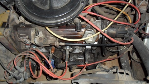

здравствуйте, помогите определить какой это мотор, а то по вин коду показывает что не бензин а дизель.

1.1 -- 1.5 помойму колгосплений.

Обалдеть! Это точно дизель, если уж 2 трамблёра стоит! Laughing
Переделка полная! А мотор старенький один из трёх: 1,1, 1,3 или 1,5!
Да и ещё (на будущее): если стоит карбюратор - не верь, что это дизель! Laughing
Срисуй циферки с блока и огласи их, тогда и узнаешь свой мотор! Wink

Прям якийсь твінспарк. Може я шось не розумію, но якщо той трамблер шо попереду запалює суміш, то шо в карбюраторі запалює інший

ясенпень шо это 138-й мотор, а вот какой с них? вопросег...

Laughing ах вот где оно всплыло.
оно несколько лет назад в киеве было, я когда увидел чуть в обморок не упал.
мотор там 1,5 если мне память не изменяет.

нет оно в Киеве не было, оно живет в Иванове и у же давно ))
мотор 1.5 70 л.с, проблема в том что я запчасти по такому мотору не могу определить какие нужны
и не найдёшь никогда в жизни.
1.5 были на 75 и 85 лысых. 70 - то 1.3.
надо или найти на самом дрыгателе инфу, или только разодрать в лошпорта и мерить горшки и колено...
при чём 1.3 и 1.5 имеют одни и те же поршни, шатуны с коленой разные. Rolling Eyes
не говорю уже, что визуально снаружи их не различить никак.

не Женя, судя по клапанной крышке с приводом тросика и распредвалу то оно таки 1,5 было когда то моником. на 1,3 никогда не было трамблера на РВ, ну кроме турбика конечно. еще один аргумент - желтая защита ремня грм, на 1,3 черная и немножко не такая.
хотя... могли собрать из того что нашли под рукой... допустим РВ с постелью от полторашки Rolling Eyes
надо номер мотора глядеть. на фрезерованой площадке блока в районе термостата.

а я за шо? там ДВА, блеать, трамблёра, а ты мне тут про клапанную крышку с приводом Laughing Laughing
щитаю, што под этим капотом может быть совсем вашпе шоугодно Laughing

ну я же не зря обшибси когда сказал что его в киеве видел Wink
скажет так: не его но то что брата-близнеца так точно Laughing точно так же с двумя трамблерами, только на верхнем проводов не было Laughing киевский такой уно был полторашкой кастрированой солексом и нижний трамблер с таза вкорячили по тому что родное зажигание подустало и никто не захотел морочиться с его ремонтом, ну а верхний трамблер там так и остался торчать как атавизм от фиата Laughing

Мотор 1.5 такий як на мому уніку. НУ з трамблером звичайно загадка Very Happy
