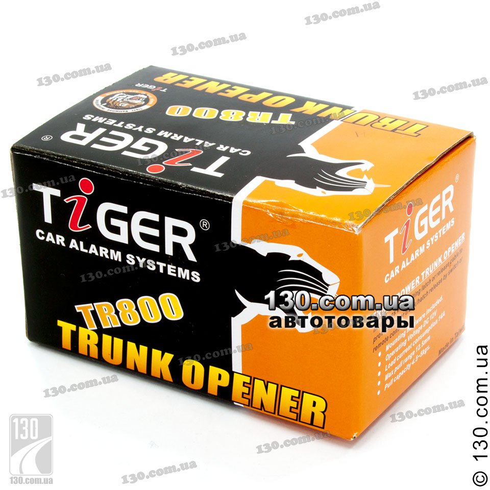

zbuduna
Игорёк, электрозамок сигналки не потянет открыть замок ляды. Там усилие нужно. Поэтому и ставиться соленоид. А за 30 грн. соленоид навряд ли купишь:
http://www.azvuk.ua/upload/catalog/4510452zfbsd1324374955.jpg
http://130.com.ua/published/publicdata/AUTO/attachments/SC/products_pictures/Car-trunk-solenoid-Tiger-TR-800_enl.jpg
http://avtotochka.com.ua/tsentralnie-zamki/2817-solenoid-bagajnika-yr-601.html
http://shop.expertauto.com.ua/product/solenoid_bagazhnika/

СообщениеДобавлено: Вс Сен 21, 2014 22:05    Заголовок сообщения: Ответить с цитатой
Ах от що. Просто по приведеній мною ссилці використовувавсь звичайний активатор, правда ляда пиляна, чого я робити ніяк не хочу..

Бачиш зверху ссилки на соленоїди?
Його легше вкорячити без зайвої різанини кришки багажника, аніж активатора.
