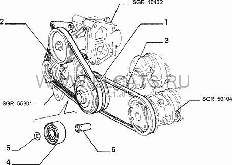

Всем доброго времени суток. Хочу убрать натяжной ролик ремня генератора. Двигатель 1.4,ремень бегает по коленвалу, помпе, генератору и ролику. Есть ли ремни которые будут бегать по трем из них? Подойдет ли ремень от двигателя с кондеем как на рисунке

СообщениеДобавлено: Вс Янв 15, 2012 21:50    Заголовок сообщения: Ответить с цитатой
djemileo
а какой у тебя сейчас ремень стоит.ручейковый или клиновый??
просто я смотрю на рисунок и вижу что на первом вроде как клиновый,а на втором ручейковый!!
тогда они не взаимозаменяемые.

Убирай, только ремень нужен короче. Не помню сколько.
Либо сам померяй, либо пиши Мастеру Витальке, он уже который год без ролика ездит. Ничем не чревато. Так что дерзай Wink

Ремень ручейковый. длина родного вроде 916мм. Надо короче сантиметров на 5. А как найти Мастера Виталька? Embarassed

СообщениеДобавлено: Вс Янв 15, 2012 22:42    Заголовок сообщения: Ответить с цитатой
Makc007
djemileo
Если ремень стоит 915-й, то пойдет 855-860. По-моему так, точно не помню, давно ставил

СообщениеДобавлено: Пн Янв 16, 2012 00:49    Заголовок сообщения: Ответить с цитатой
djemileo
скольки ручейковый.??
есть 3,4,5
какой у тебя?
вот например 3PK855
первая цыфра количество ручейков,855 это милиметры!!
по этому принципу вписываешь в любом интернет магазине и получаешь какой душа забожает ремень!!
